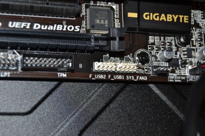

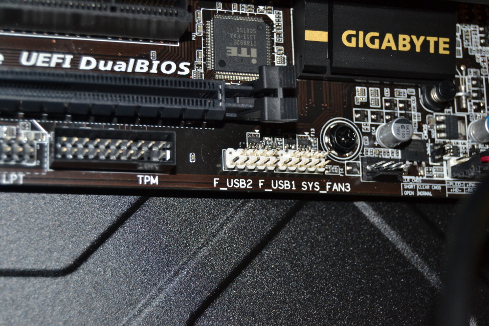

7) Přední USB 2.0 má na konci kabelu 4piny (VCC, D-, D+ a GND), ale na základní desce je jakoby 9 pinů, spodní řada 5, horní 4. Mám to zapojit do té horní řady?
Děkuji moc za odpovědi

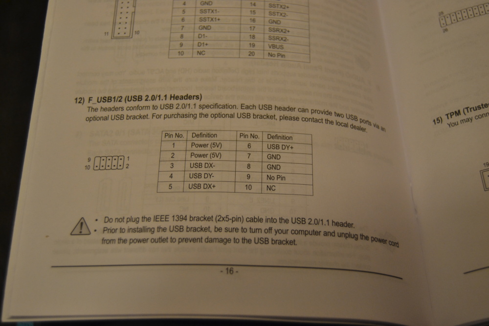

Ad 7: V manuálu si zjisti jak jsou konektory na desce a zapoj to tak, aby to sedělo správně podle těch káblíků.

Tech 9 pinu jsou dva USB porty, takze pokud mas jen 4 vodice, tak je jedno jestli je zapojis do jedne nebo druhe rady. Nesmis ale poplest jednotlive vodice - hlavne otocit GND a 5V, jinak znicis prvni vec co pripojis do USB portu.

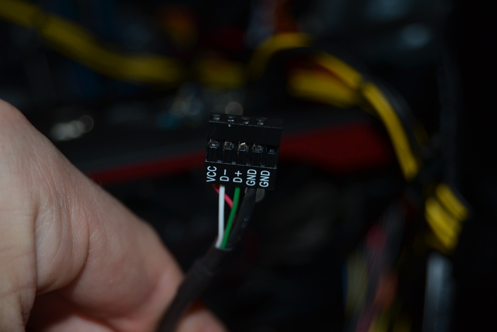

Zapojení USB: Návod + kabel vypadají takto:
Vložím to tedy například do horní řady (kde jsou pouze 4 piny) s tím, že VCC přijde doprava (dle návodu pozice 1), D- (pozice 3), D+ (pozice 5), GND (pozice 7), GND (není vyvedený pin). Je to tak správně? Raději se zeptám a stoprocentně se ujistím, než abych pak něco odpálil

Vždyť máš ten konektor spojený do jednoho kusu. Jinak to ani zapojit nejde
Jeden je slepý, stejně tak na desce.

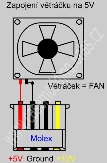

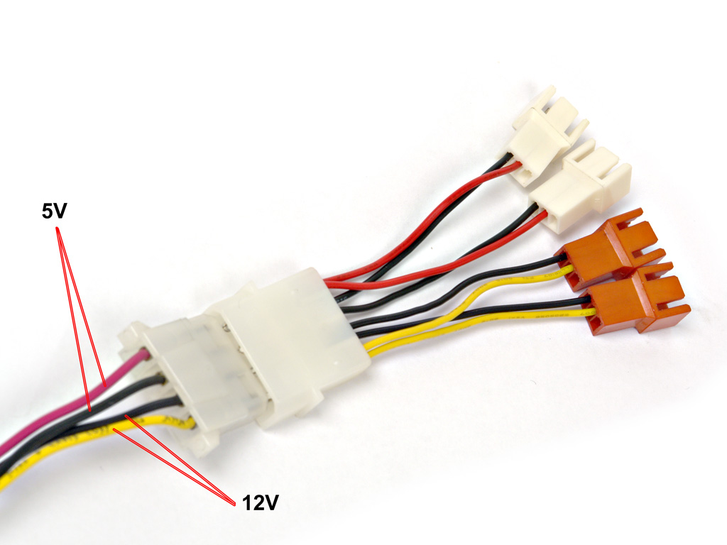

/Nevím zda jsem něco nepřehlédl/ Větrák lze zapojit na molex 5V, nebo 7V.
