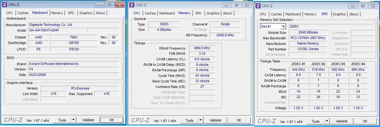

Ahoj, při práci mám velké vytížení PC. Podle správce úloh mám celkem vytížené RAM, procesor je vytížen asi z 20%. Uvažuji tedy o upgrade RAMek.
Ale chtěl bych se poradit, aby Ramky dobře fungovaly. Přikládám screen (3 screeny: Mainboard, Memory a SPD):
Aktuálně jsou tam 2 RAMky 2GB viz 3. obr.
Chtěl bych poprosit o radu, co dokoupit a kolik. Nebo zda úplně vyměnit všechny RAMky.

Ty crucial jsou na 1,35V to nevadí? To si PC sám ohlídá? u těch starých je psáno 1,5V podle toho prográmku.
Sloty jsou 4

Pokud máš 4 sloty, a dva obsazený, tak můžeš dokoupit 2x2GB a starý nechat.
A nebo starý prodat, a koupit 2x4GB, potom by ti zbylo místo na další upgrade.
Případně jenom dokoupit těch 2x4, potom bys měl 12GB, pokud to využiješ.
Záleží jen na tobě. A taky si ohlídej jakou max. kapacitu modulů tvoje deska zvládne, i když čtyř gigový moduly by neměli být problém.
Na napětí nezáleží, paměť si vezme sama kolik potřebuje, nebude tam deska posílat těch 1,5.

Vzhledem k tomu, že to běží v single channel by se dalo očekávat, že je tam ramka jen jedna (pokud tam někdo nenamixoval různé velikosti, ale to je nepravděpodobný), takže by stačilo koupit 4GB se stejnými parametry jako je tam teď a budeš mít 8GB v dual channelu, i když u DDR3 to zase takový výkonnostní nárust nepřinese (DC)

RAMky jsou tam dvě, když mají 4GB a jedna v slotu 1 má 2GB
Ale kdybys napsal co máš za MB a jaký máš systém (32 nebo 64bit), hned by se líp radilo
PS: Desku jsem našel, má 4 sloty, podporuje Dual Channel.

Tak je to nějak divně zbastelný, když to neběží v DC i když jsou tam dvě. Na systému bych řekl tolik nezáleží, pokud mu 4GB nestačí, musí pořídit další tak jako tak, otázka je, jestli bude nutné i přeinstalovat systém na 64bit (v případě, že tam už není). Potom bych teda pořídil třeba tuhle sadu
http://www.czc.cz/corsair-value-4gb-2x2gb-ddr3-1333_2/73725/produkt
Myslím, že pokud nestříhá video (úskalí je právě v tom, že nevíme, proč dosavadní ram nestačí - co se na pc dělá) nebo nekreslí velké projekty, tak 8GB bude stačit ještě pěknou řádku let..
// deska je http://www.gigabyte.cz/products/mb/specs/ga-ma790xt-ud4p_10.html

1. Divně zbastlený to nebude, stačí, když 1 modul je ve slotu jednoho kanálu, druhý ve slotu druhého, nebo nejsou totožné.
2. 32bitový systém je schopen adresovat max. 4GB RAM. Bez upgradu na 64bit systém je rozšíření paměti k ničemu.
