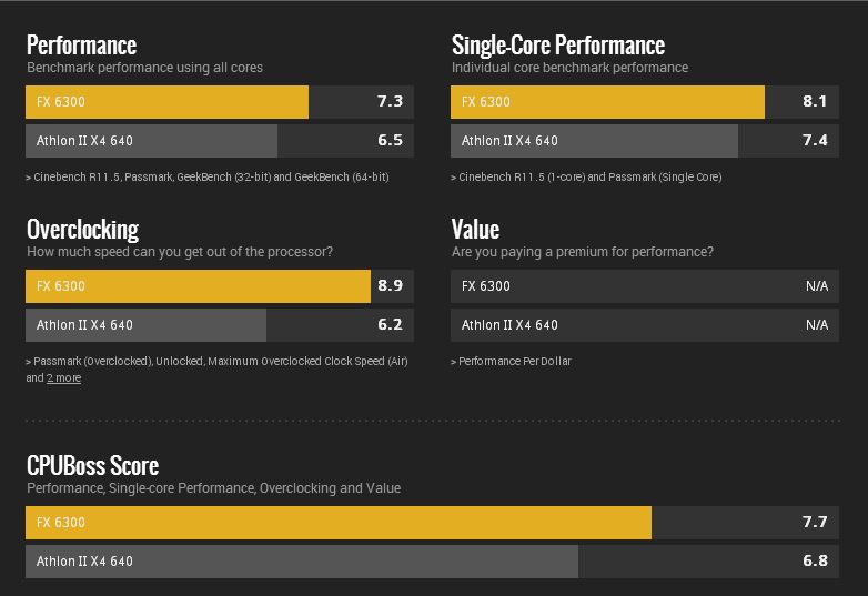

Zdravíčko, co myslíte mělo by cenu vyměnit stávající athlon x 4 640 za amd fx-6300(http://www.czc.cz/amd-vishera-fx-6300/116668/produkt) ?

Ano, nějaký rozdíl by tam byl, tento procesor je dobrý na taktování..

Na to sem právě myslím koukal,a moc peněz se mi do této sestavy už dávat nechce...tyhle tabulkové čísla mi toho ale moc neřeknou,tak pořebuju znát zkušenosti s tímto procesorem. Hypoteticky,koupím ho a abych ho mohl taktnout bude potřeba lepší chlazení než box.Potřebuji vědět o jak moc je takové chlazení energeticky náročnější než boxový chladič..?
--- Doplnění předchozího příspěvku (18 Bře 2014 22:04) ---
a taky sem k němu dospěl tak že je pořád v prodeji,deska podporuje max fx-8300 který má navíc 125 W tdp oproti úspornější fx-6300..

Zapomeň na AMD, na taktování potřebuješ kvalitní chladič, adekvátní desku a akorát budeš mít ne malé teploty a velké TDP. V dnešní době se už dokonce vyplatí dvoujádrový Intel Core i3 haswell, který právě tuhle šestijádrovou Visheru překonává.

FX 6300 je slušný procesor, už ho ale překonala i3 4330, která smazala všechny jeho výhody.
Na druhou stranu si moc vybírat nemůžeš. Na taktování to nebude. Deska je do levných PC a musel by sis koupit chladič. Takže bych šel do FX 6300, protože to bude nejlevnější upgrade a pozná rozdíl mezi tím Athlonem s 512kB cache na jádro :evil:
