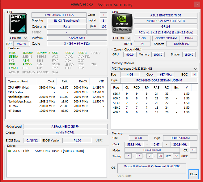

Potřebuji poradit co vylepšit dříve aby mi jely hry jako DayZ a zaklínač 2 trochu lépe než jen na ultra low :-D
chci nahradit procesor i7 + nějký board k tomu ovšem nejsem si jistý jestli není chyba spíše v grafice.
Začít grafikou a pak dokoupit procesor nebo je to tím procákem? Díky Popřípadě jakou grafiku zvolit tak do 5K od GeForce
Díky

Viděl bych to na novou grafárnu. Co se týče grafárny do 5k, můžu doporučit AMD R7 265 (popřípadě i vyšší modely R9 270), nedávno mi ji zde doporučili, tak jsem ji pořídil a boží, ve fullHD: Metro 2033 na max, Metro Last Light na střední a World of Tanks na vysoký (vše s mým dualcorem E6300, které má podle benchmarků menší výkon než tvé AMD, takže bych se toho asi nebál :))

Viděl bych to na http://www.czc.cz/asus-r7265-dc2-2gd5/148087/produkt + AMD Phenom II X4 (na ten se ti podívám za chvíli). Jinak ještě dodej co máš za zdroj. No a pak je tu možnost zkusit toho Athlona odemknout na X4.

Geforce leda tak GTX660, ale výkonem je kousek pod R9 270.

Já bych to viděl na tu R7 265 a k tomu nějaký Phenom. Pokud by se povedlo odemknout ten Athlon tak pak R9 270.

Martab píše:Já bych to viděl na tu R7 265 a k tomu nějaký Phenom. Pokud by se povedlo odemknout ten Athlon tak pak R9 270.
Odesláno z mého HTC Desire 500 pomocí Tapatalk
asi nevím co si představit pod pojmem odemknout. Na to bych potřeboval nějaký návod :D
+ ta AMD RADEON R9 280X vypadá dobře ale dostanu to na tu svojí základní desku? nebude tomu vadit ten slabý procesor?

Každopádně už to chce čtyřjádrový Phenom + nějakou slušnější grafiku.Od GeForce třeba výbornou MSI GTX 750 Ti
Pokud seženeš bazarový Phenom X4 do 1500,-kč,tak se skoro vlezeš do rozpočtu.

V tom tvém Athlonu X3 jsou fyzicky 4 jádra, ale jedno je zamčené a je tu určitá pravděpodobnost, že je to jádro v pořádku, ale taky se může stát, že je to jádro vadné a bude to dělat chyby, více https://www.google.cz/search?q=athlon+i ... 3&ie=UTF-8
To Marfy: Nevím, jestli je ta GTX750Ti až tak výborná, když má výkon okolo R7 260X a stojí skoro to samé, co R7 265, která je podstatně výkonnější... Jediné co je na ní výborné, tak je efektivita (výkon/spotřeba).
