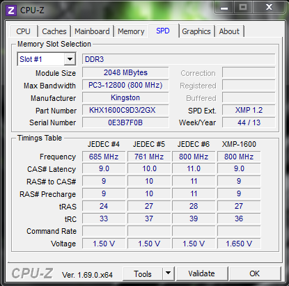

Zdravím, mohu mít lepší RAM, než mám teď. Jsou to Kingstony HyperX, ale ty s napětím 1.65V. Vím, že Intel doporučuje max 1.5V + nějakých 5%, ale je opravdu šance, že se něco stane nebo je problém v něčem jiném?

Zkusil sem je dát do PC a podívat se do BIOSu.
Mám tam volbu PCH 1.5 Voltage (Adjust PCH 1.5 Voltage) zvolené Auto a když se podívám na DRAM Voltage, tak je to na 1.498V. Takže jestli chápu dobře, deska automaticky ubrala napětí na 1.5V nebo je to něco jiného?

Re: Intel & 1.65V RAM
Jak to vůbec zjistím na kolik vlastně jedou teď momentálně...?
Aha, tak v XMP Ti to poběží na 1.65V.
V tom případě buď 1333MHz a CL9 nebo 1600MHz a CL11. Nebo tedy 761MHz při CL10.
Nakonec je to jedno, nějaký velký rozdíl tam nebude.
Jak mám tedy udělat, aby nešly přes těch 1.5 a měly co největší "výkon"? Není to to, co jsem našel v BIOSu?
Můžeš to zkusit hodit na 1600MHz bez XMP, to znamená zvednutím násobiče. Pokud to lze.
Jestli to tak nepůjde, tak jedině nechat to na 1600MHz bez XMP a zkusit "přetaktovat" CL11 na CL9.
Existuje nějaký program na taktování RAM? V biosu mám vše zamčené. Když to zkouším přímo v extreme tune od MSI, tak tam zas nemám napsané napětí jen default - což nevím jestli je 1.5V nebo 1.65V - a pak o kolik zvyšuju, snížit nejde. Časování nikde nevidím, kde zvyšit.
Časování by se mělo skrývat v BIOSu někde pod DRAM Settings nebo tak něco. Něco s DRAM.
Musíš zkoušet, ale být tebou, nechám to na 1333MHz při CL9, je to úplně normální.
