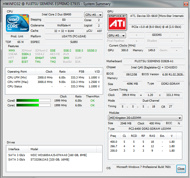

Ahoj chci trošku vylepšit moji sestavu. Mám na to tak max. 4000kč.
Něco už sem zkusil http://www.czc.cz/4iqjfo23i4i90b0g8d100rir68/seznam
Ze stávající sestavy bych si nechal grafiku, procesor, ramky a disky. Časem bych asi koupil nějaký Intel Core 2 Quad. Stávající sestava: viz. obr
Občas už se při větší zátěži vypne, což si myslím, že asi nestíhá zdroj.
Jo grafika je MSI R7 250 1GB OC nevím proč mi ji HWinfo nechce zobrazit.

Dobře vyhozené peníze. To chceš opravdu dnes kupovat novou desku LGA775?
Pokud se PC vypíná, zdroj bych vyměnil, ale vem Seasonic 400W. Na zbytek bych se vykaslal a nechal PC dožít v klidu.

Zakladni deska: D2828-A1
Neni ten pocitac Fujitsu Siemens Esprimo a neni ta deska nahodou BTX (coz je stranove otocena ATX) ?
Pokud ano, tak do toho normalni zdroj ani ATX zakladni desku dat nejde.
Re: Upgrade do 4000kč.
Aha takže radši našetřit a koupit rovnou nový jo? a ano je to Fujitsu a základní desku to má otocenou, takže ani jiné zdroj tam nebude?

Budto je v tom specialni zdroj, nebo standardni ATX (to bys musel zmerit rozmer). Hlavni problem je ze deska lze vymenit jednak za BTX, ale hlavne musi souhlasit umisteni procesoru, protoze kdyby byl v jinem miste nez je ted, tak nepujde nasadit chladic.
Ta sestava co sis navrhl na zacatku je v podstate jedina moznost, jak pouzit stavajici procesor a jak to cele dat do normalni ATX skrine (ale mozna bys mohl pouzit puvodni zdroj, pokud je ATX).
Co se tyce vypinani pri zatezi, prekontroluj teploty - muze se pouze prehrivat. Ony ty Esprima v podstate nejsou vetrane, protoze je tam jenom jeden ventilator ve zdroji ktery chladi cely pocitac.
