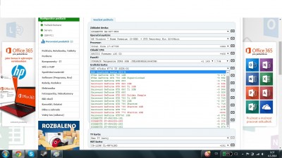

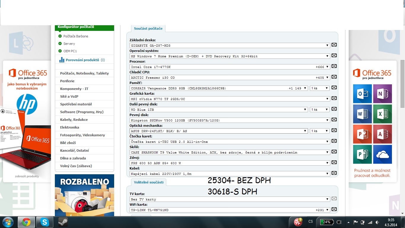

Chtěl bych si koupit novej kompl a udělal sem si konfiguraci ale nevím jestli je to dobrý na hry: Watch Dogs, Battlefield 3, Rust, Rising StormRed Orchestra 2.
A nevím jakou si mám dat grafickou kartu. Aspoň abych se vlezl do 26000 Kč
Posílám kdyžtak fotky konfigurace!

Ale ja si to nakonfiguroval. Tak se teď ptám jakou grafickou kartu si mam dat.

Jo, ty jsi si to nakonfiguroval, ale špatně... nebo lépe řečeno je to nevhodně sestavené. Intel Core i7 na co? Ber tu od Martaba, ta je asi nejlepší.

Pokud sis to nakonfiguroval, tak jsou tam určitě věci, které jsou nakonfigurované špatně :-)
Pokud to má být za 30k a na taktování tak bych to udělal takhle:
http://www.czc.cz/9vv1pq2djoiclb727ptgbi615d/seznam

Nač tak drahý a silný chladič? Deska by mohla být i levnější B85-G43 - Intel B85 a snížením ceny desky se tam dá dát XEON. Martab už navrhl...

Chladič by stačil Gelid, ale deska je v pořádku když bude taktovat :-)
Rozhodne lepší volba jak od autora příspěvku !
V původní sestavě je K procesor, předpokládám tedy, že bude taktovat..
Gelid by určitě stačil, ale když je tam prostor na Mugen.

Jo ono to má být do 26K BEZ DPH, potom tedy http://www.czc.cz/4vevj1l9v6jvpatlmu6kams7i2/seznam (s OS).
Sestava od mmfmoc není špatná, ale připlácí se za OC, otázka je, zda to autor dotazu využije... (to že v původní sestavě je K CPU neznamená že chce taktovat, to těch "polohotových" sestav se často dává K procesor, protože je na vrchu žebříčků v testech a lidi na to slyší).
