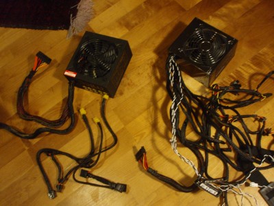

Díky Martab, přesně toto jsem potřeboval jako radu :D. Ty modulární a nemodulární kabely znamená, že jsou jako rozpojitelné? Nebo jaký je v nich rozdíl? Když nechám PC složit v CZC, tak mi do desky nahrají poslední BIOS na podporu toho procesoru? Já jsem to nikdy nedělal a nerad bych to po*ral chvíli po tom co to koupím.

Když si to necháš sestavit v CZC, tak to to sestaví tak, aby to fungovalo, pokud je k tomu potřeba upgraid BIOSu, tak by ho měli udělat. Co se týče nemodulárních zdrojů, tak ty mají kabely pevně připevněné, modulární je mají odpojitelné, viz
vlevo modulární, vpravo klasika
