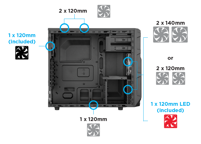

Ahoj, potřeboval bych poradit s větráky do skříně. Mám skříň Corsair Spec 0-3 viz obrázek a na předku mám tam origo dva větráky. Přední 120mm a zadní 120mm. Teploty jsou v pohodě. V normálním režimu disk 32, grafika 32, procesor 36-40. Ale problém je, že přední podsvícený je docela hlučný. Prostě ho slyším po celé místnosti. Co jsem tak koukal, tak lepší větráky co prodává Corsair mají cca 25 dB a to je určitě vyšší série jak ty, co dávají do skříní.
Takže mám možnost dát na předek 2x120mm a nebo 1x140mm, ale tak nějak se nevyznám v těch značkách. Osobně mám zkušenost pouze s Arctic Cooling a s Noctua.
Předek bych dal tohle (900ot/min, 13dB, 140mm)
http://www.czc.cz/noctua-nf-p14s-redux- ... 34/produkt
nebo 700ot/min, 7dB, 120mm)
http://www.czc.cz/noctua-nf-s12b-redux- ... 40/produkt
Z těch dvou se více přikláním k 140mm, jelikož má větší tah, ale otázka je, jestli to využiju. Při hraní se grafika dostává max k 70 stupňů.
Zadek asi něco s PWM nebo normální?
http://www.czc.cz/noctua-nf-s12b-redux- ... 39/produkt
Je to rozumný nástřel?

S konkrétními typy větráků Ti neporadím, jen Ti řeknu, že pokud máš teploty v pořádku, nepřidávej zbytečně další větráky (každý další větrák je dalším zdrojem hluku), jen vyměň ten hlučný, co Ti vadí, za tichý. Konkrétní typ už Ti tu snad někdo poradí.

Dopredu bych dal 2x 140mm, do zadni steny 1x 120mm a do horni steny co nejbliz k zadni stene 1x 120mm.
Zbytek der bych zcela zaslepil.

Nechci tam zbytečně dávat další větráky. Chci pouze jeden přední a jeden zadní. To si myslím, že bohatě stačí. S tou regulací otáček mi to moc jasný není, ale kdyžtak teda doporučte pro laika jednoduché řešení, aby počítač byl co nejtišší. Osobně si myslím, že ta Noctua 140mm by mohl být dobrý. Případně dám i něco levnějšího, když to bude tiché a fungovat

Co nejtissi bude vetrak, ktery ma maximalni moznou velikost a nizke otacky.
