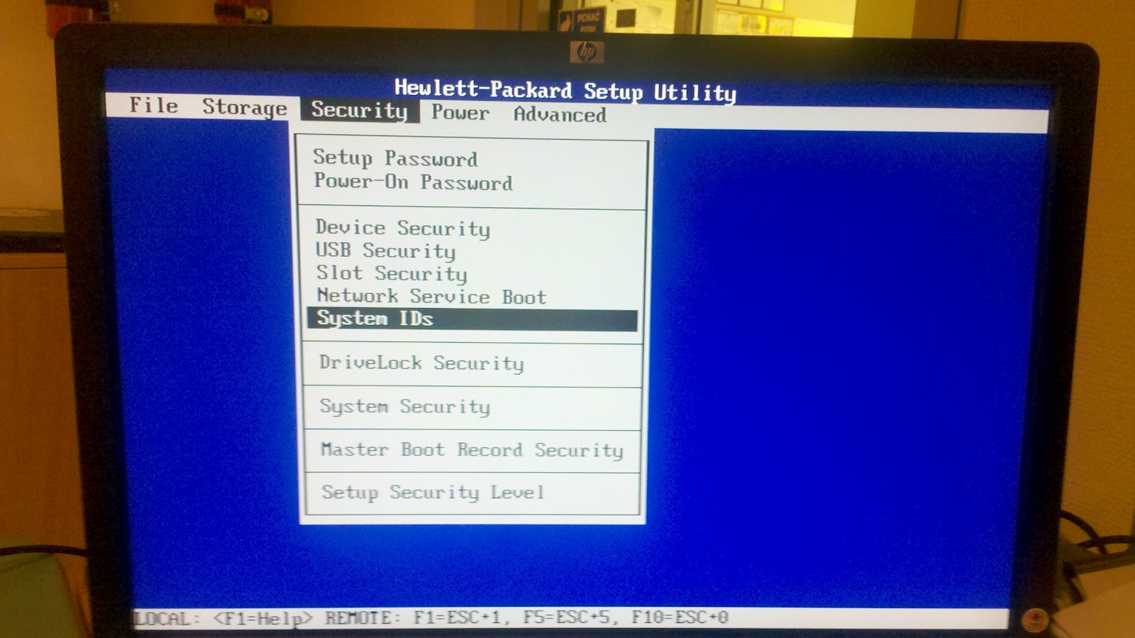

mělo by to být v F10 jenze kdyz to otevru tak to vypadá takto: Obrázek .
Pokud vím tak by tam mělo být spíš něco takového: Obrázek

To je "něco takového" nebo to tak opravdu máš. Tady je třeba nastavit datum a čas. Pokud je to obrázek z Google, pak je na dvě věci ....

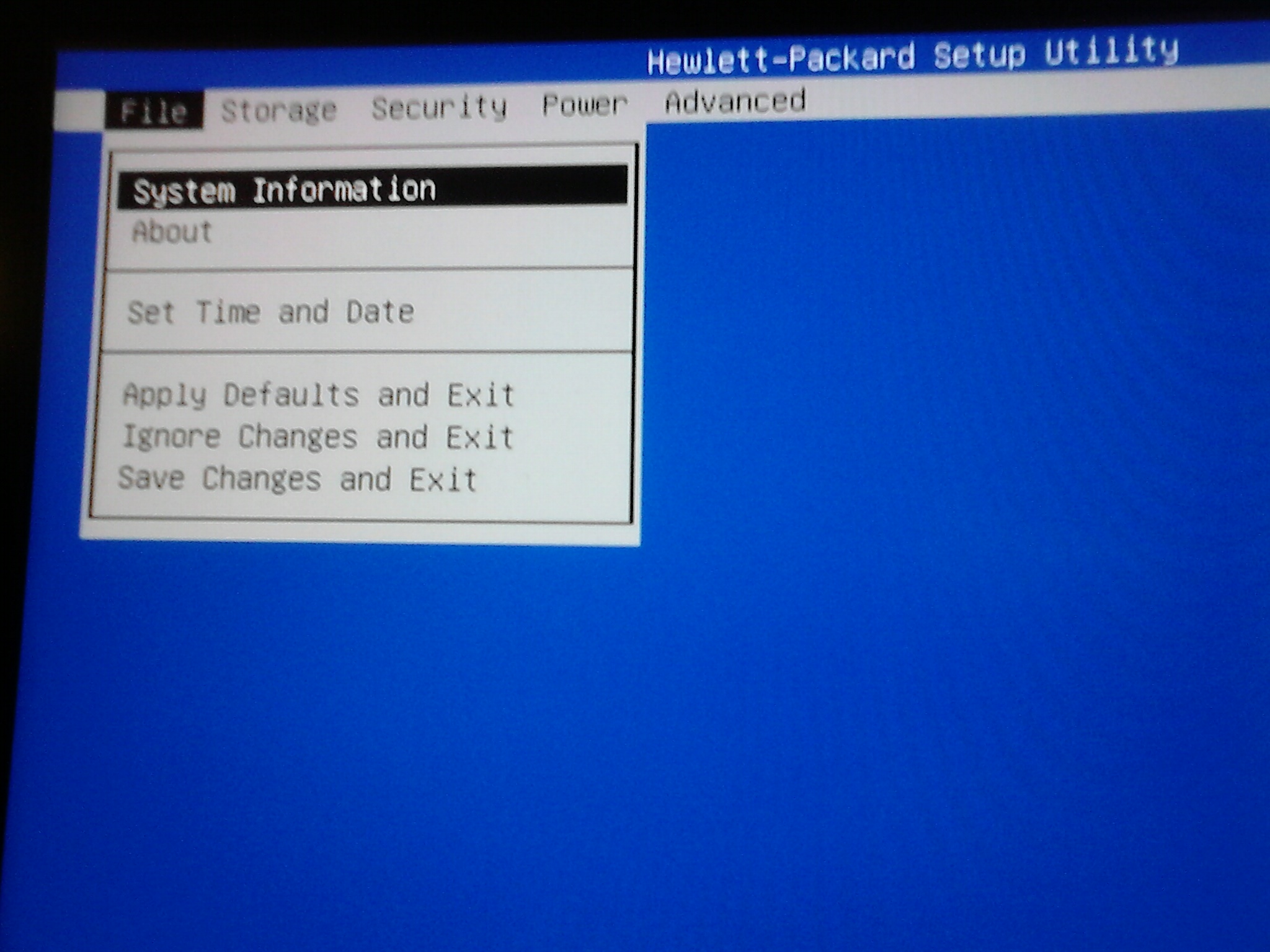

omlouvám se jestli se vyjadřuju špatně, počítačům moc nerozumím, ale nastavitelnost PCI-expres slotu v biosu jako výchozí zobrazovací zařízení jak říkal Marfy jsem opravdu nenašel. No takhle to právě teď vypadá u mě:

Příspěvekod guest » 23 zář 2014 11:02
Záložka Advanced.
