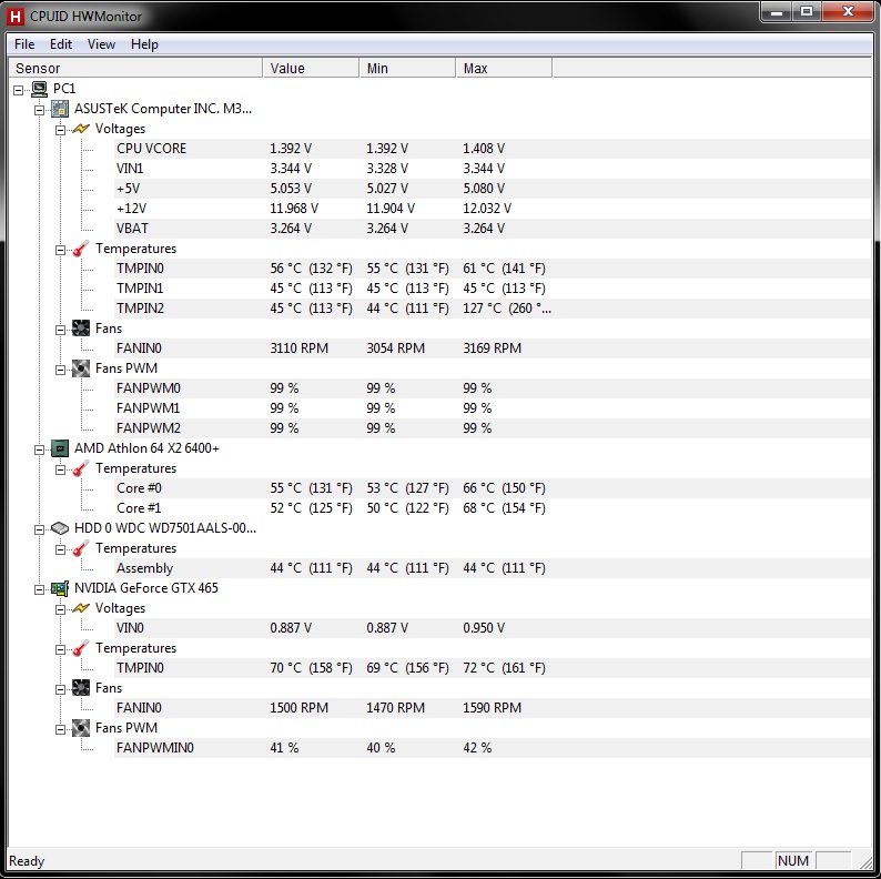

Postupoval jsem podle Návodu na základní diagnostiku počítače od Oxxida a tady je výsledek:
Minidump+protokol Systém http://leteckaposta.cz/559460426

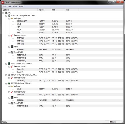

Re: Bude stačit údržba+upgrade, nebo koupit nové PC
127°C ?! Bože !
A přesně jak píše Martab. Koukni na zdroj, kolik má W a hlavně výrobce.

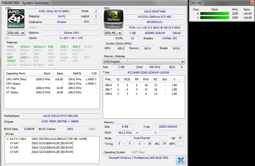

Tak HDD není uplně v nejlepším stavu ale není to nejhorší (ale důležitá data bych mu už asi nesvěřil). A těch 127°C je očividně chyba čidla.
Ohledně PC, něco by se s tím dalo udělat, ale musel by se asi vyměnit zdroj (výkonu má papírově dost, ale Chieftec není nejkvalitnější značka a nejspíš už nebude nejmladší a nové komponenty bych mu nesvěřil).
Díval bych se v bazaru po Phenomech II X4 945/960 a podobně popřípadě X6 (prostě Phenomy II X4/6 ze seznamu podporovaných CPU http://www.asus.com/Motherboards/M3A32M ... pDesk_CPU/). U grafiky bych se díval po HD5870/6950/6970/7850 nebo GTX, ale ty už jsou dražší (připadaly by v úvahu 570/660). A ohledně zdroje, tam bych bral http://www.czc.cz/evga-600b-bronze-powe ... 26/produkt nebo http://www.czc.cz/seasonic-s12ii-620-620w/75373/produkt (ale ten už je celkem drahý).
