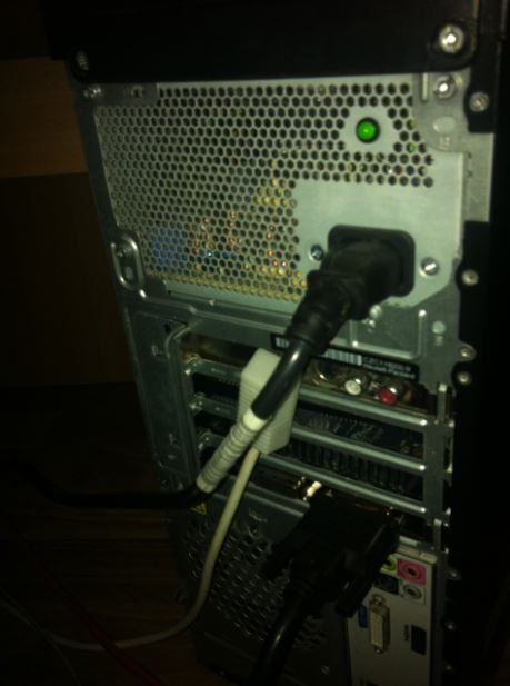

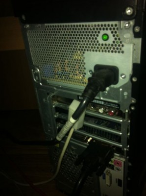

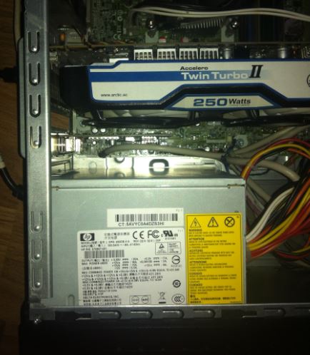

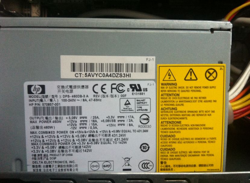

Aktuální zdroj a jeho fotky. Je to nějaký zdroj od Delta Electronics 460W
Rozměry aktuálního zdroje by měli být - Šířka: 14cm, Výška:15cm
Chtěl bych ho vyměnit za první nebo druhý, potřebuju od 460w nebo 500w

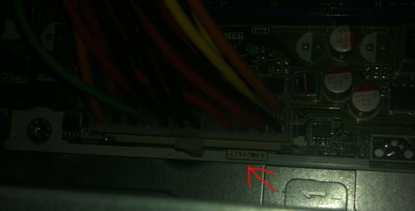

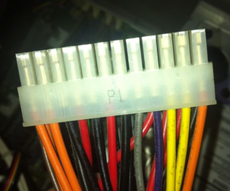

Takže zde jsou fotky. Pod tím slotem na základní desce je napsáno ATXPOWER (Zřejmě jen označení pro hlavní přívod).

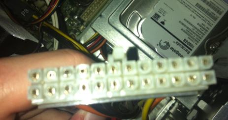

Takže tady je kabel od aktuálního zdroje Delta Electronics 460w

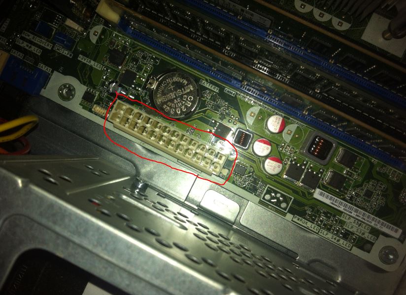

Tady je ten slot na základní desce Intel H67
Předem děkuji
mmfmoc
Level 6.5
Level 6.5
Příspěvky: 3806
Registrován: únor 13
Re: Bude tento zdroj sedět v sestavě ?
Příspěvekod mmfmoc » 22 lis 2014 13:23
Tohle je klasickej ATX konektor, ale jak jsem psal, můžeš jen vyměnit ventilátor..
