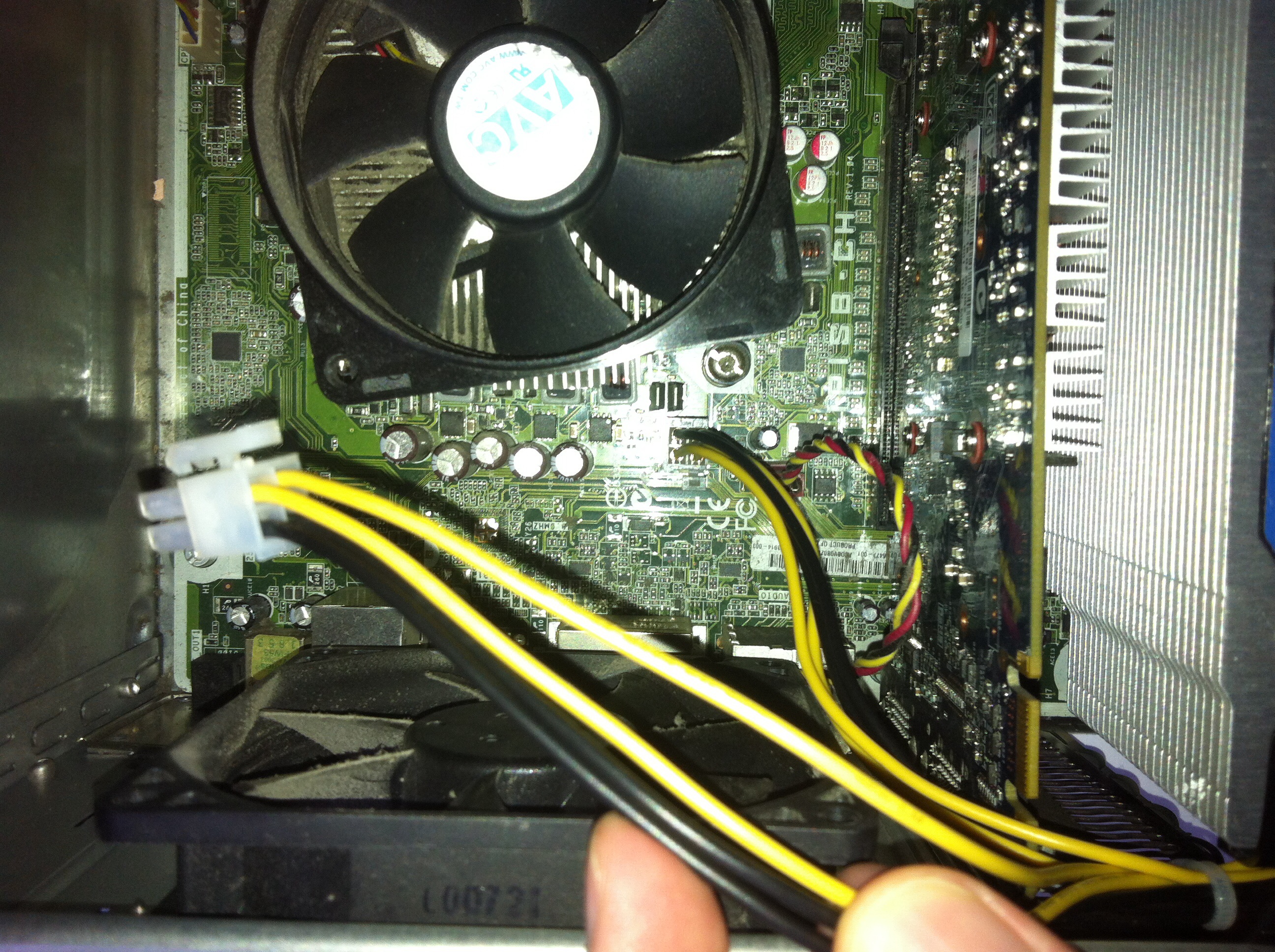

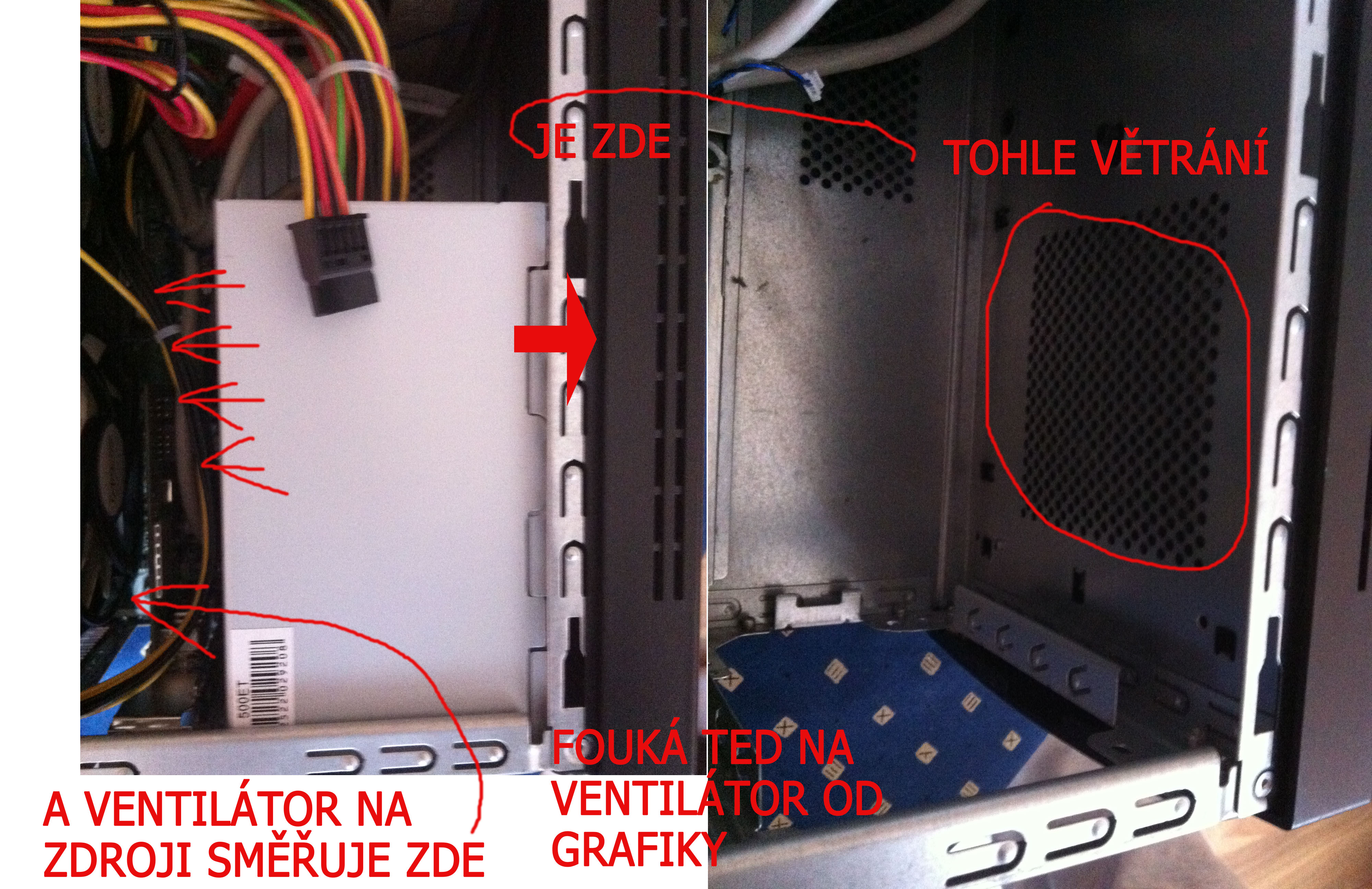

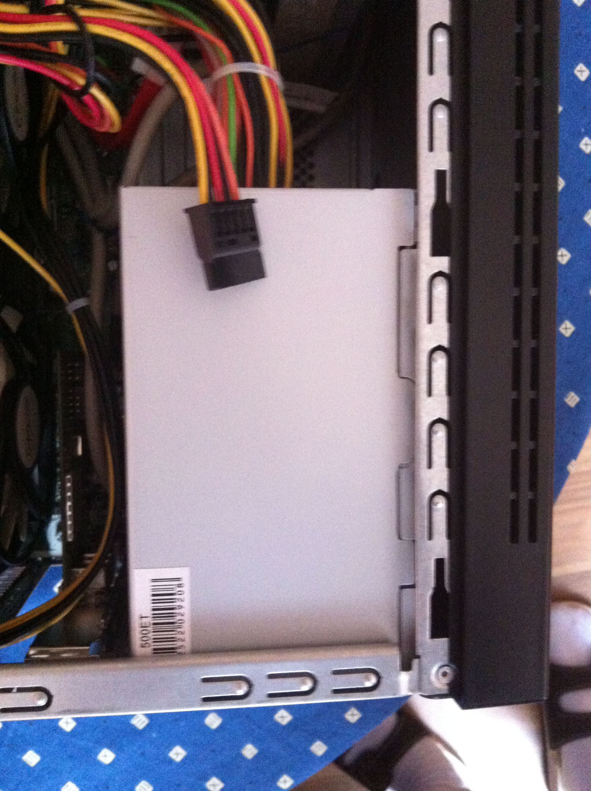

Ahoj zapojoval jsem novy zdroj Seasonic S5-500ET T3 500w.
Chci se pred zapnutim ujistit jestli je vše dobře zapojeno.
24pin do z.desky
4pin (2xcerny 2xzlaty) do procesoru (ty kably jsou tam dva stejne na jednom).
4pin do grafiky
potom mechanika a hdd a to je vse
chci se zeptat ten zdroj jsem tam dal stejne jak ten stary, takze ma ten
ventilator smerem do strany casu. Jenze jak jsem se dival ze zadu je asi naopak
ze by mel byt spravne opacne ventilatorem smerem do stredu casu, tak ze ten vzduch bude foukat do bedny smerem do ventilatoru od grafiky.
Muze to tak opacne byt nebo to mam pretocit.
A prosim o kontrolu zapojeni.
viz fotky
diky

Ten zdroj mas obracene, takhle ho muzes upect - taky to airflow nic moc.
Zdroj musi nasavat vzduch ze skrine a foukat ho dozadu za skrin, takze musi byt ventilatorem do prostoru (tzn dolu) a ne ke krytu skrine (nahoru) kde je malinka mezera na nasavani. Rozdil v teplotach muze byt taky 20 stupnu.

Hele máš ten zdroj nahoře nebo dole v bedně?
Příspěvky: 54949
Re: Mám dobře zapojený zdroj ?
Příspěvekod petr22 » 26 lis 2014 13:23
Ja predpokladam ze je to ATX skrin.
MrekS
Příspěvky: 448
Registrován: leden 14
Bydliště: Plzeň
Příspěvekod MrekS » 26 lis 2014 13:28
No na tom obrázku mě zmátlo že má zdroj, pod ním PCIe a potom až I/O.
to by odpovídalo tomu že je zdroj umístěný dole, a to většinou bývá mřížka na průchod vzduchu na dně case. (ale není to pravidlem.)
Ale třeba má nějakou specialitku.
Příspěvky: 54949
Příspěvekod petr22 » 26 lis 2014 13:33

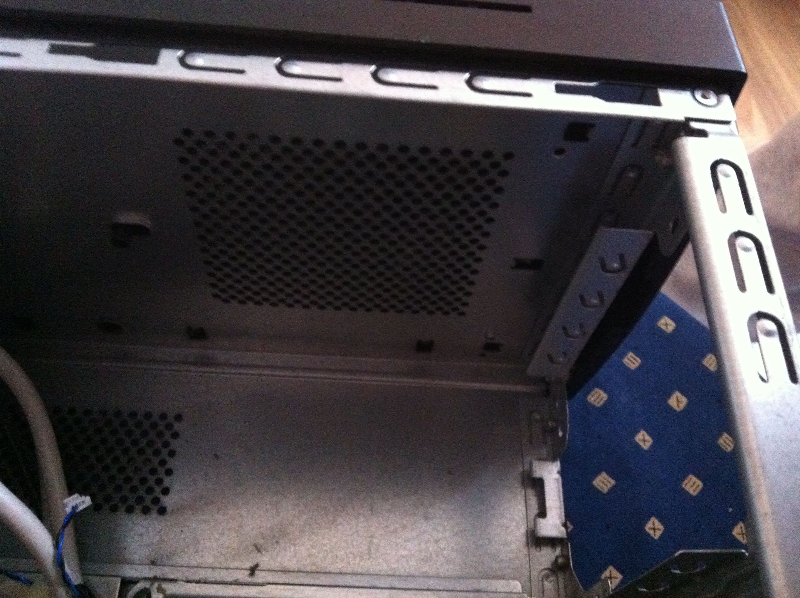

Matouci jsou ty fotky vzhuru nohama, kdy je spodek skrine nahore.
MrekS
Příspěvky: 448
Bydliště: Plzeň
Příspěvekod MrekS » 26 lis 2014 13:36
no tak v tom případě by to mělo být dobře, za předpokladu že je pod zdrojem perforovaný plech.
Jestli tam perforace není tak je to dost špatná case, bude se mu přetahovat GK a PSU o závan čerstvého vzduchu.

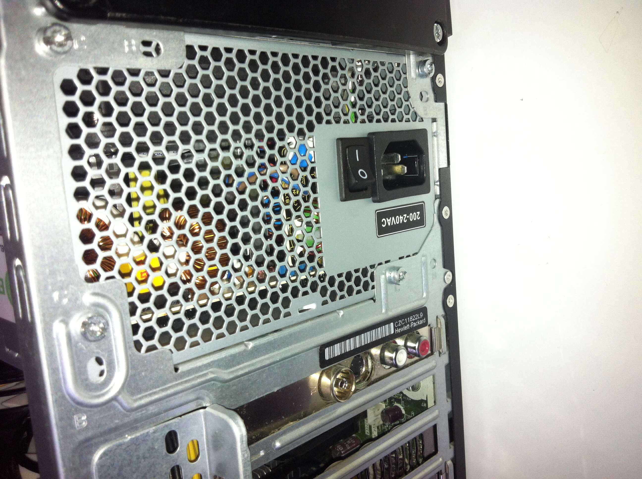

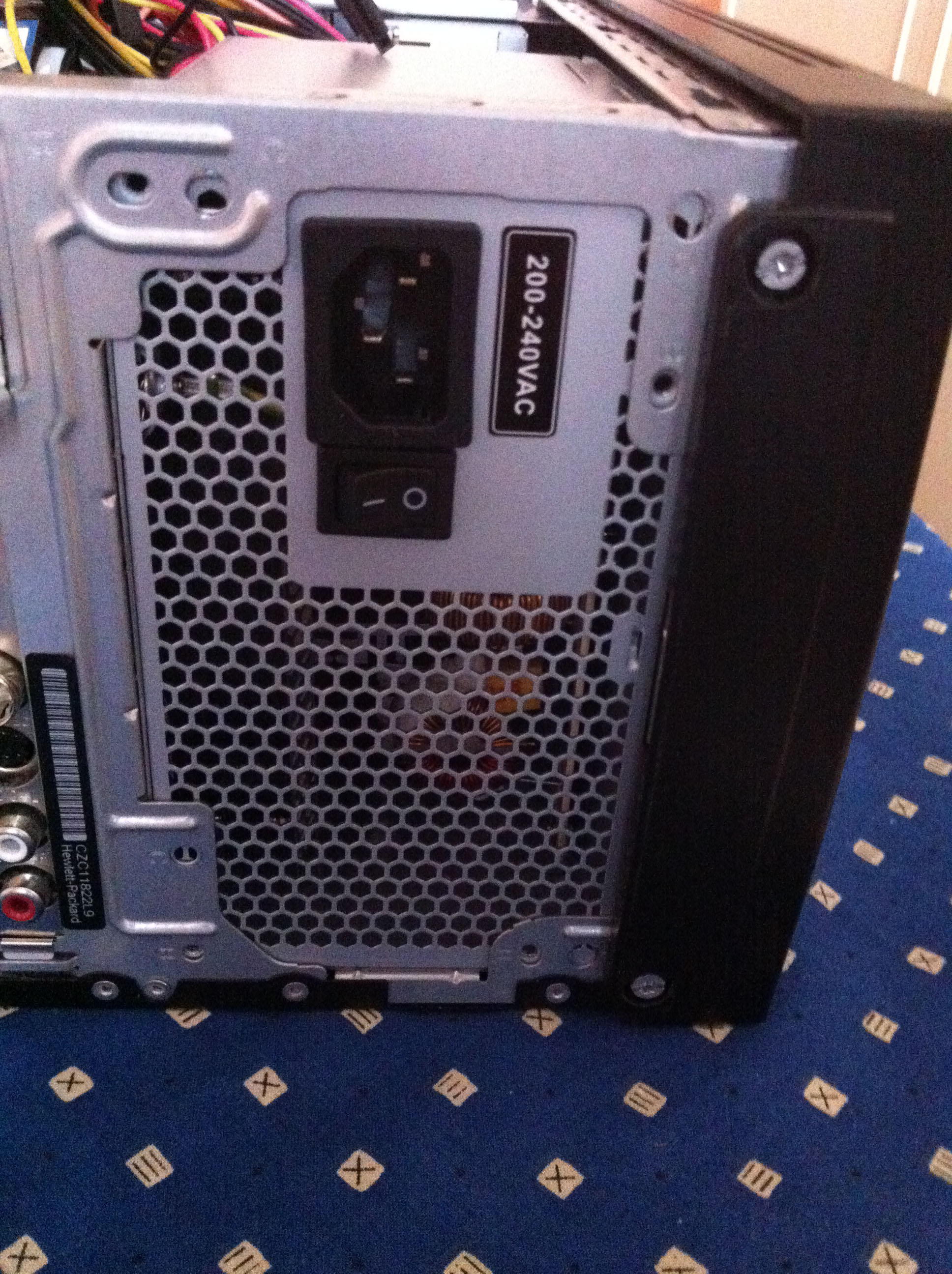

Teď zpět k té bedně, hele já mám tu bednu trochu jinak udělanou. Ten zdroj je nahoře, ale za ním je větrání. koukěnete na fotky, špatně se to vysvětluje.

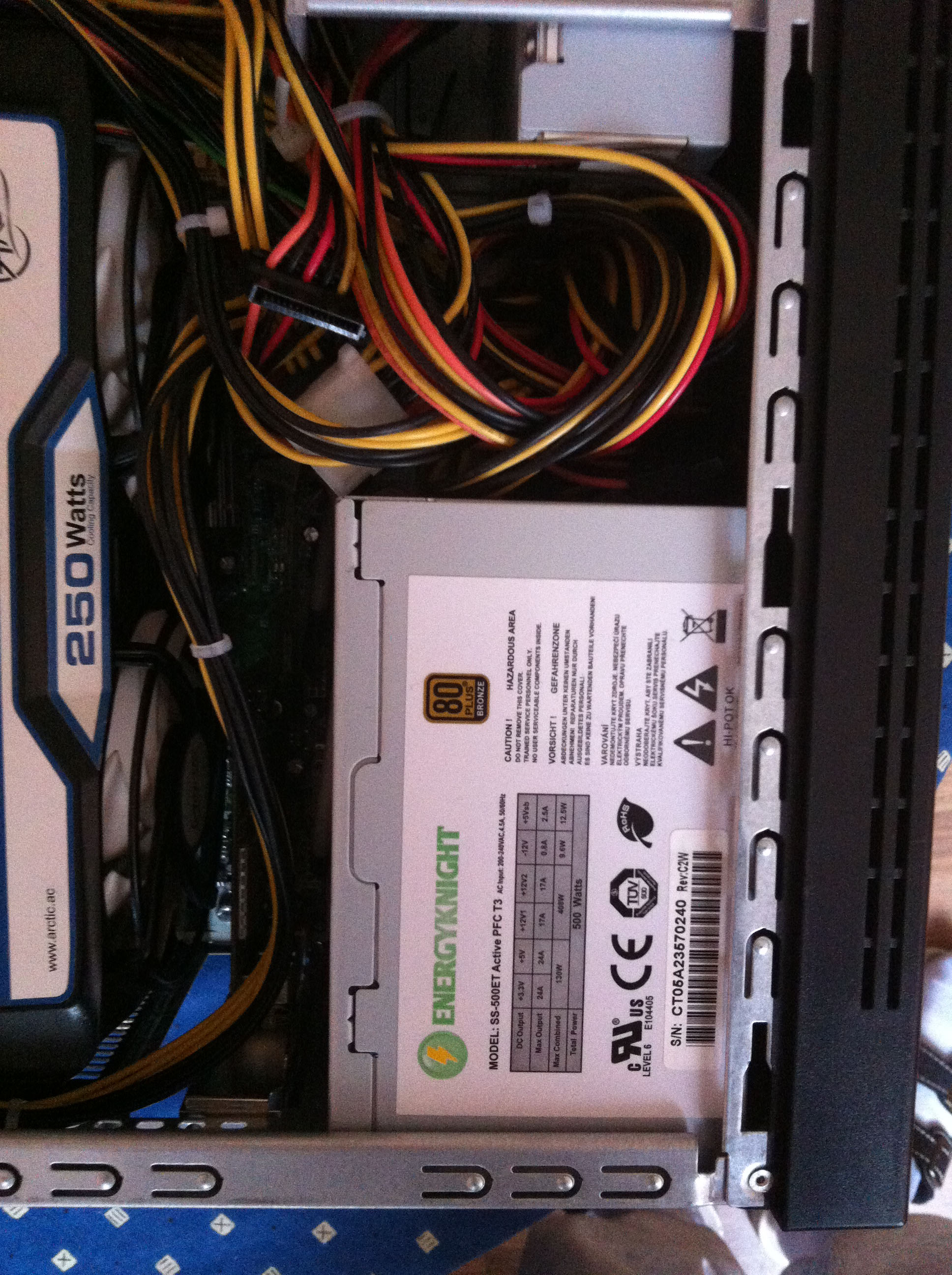

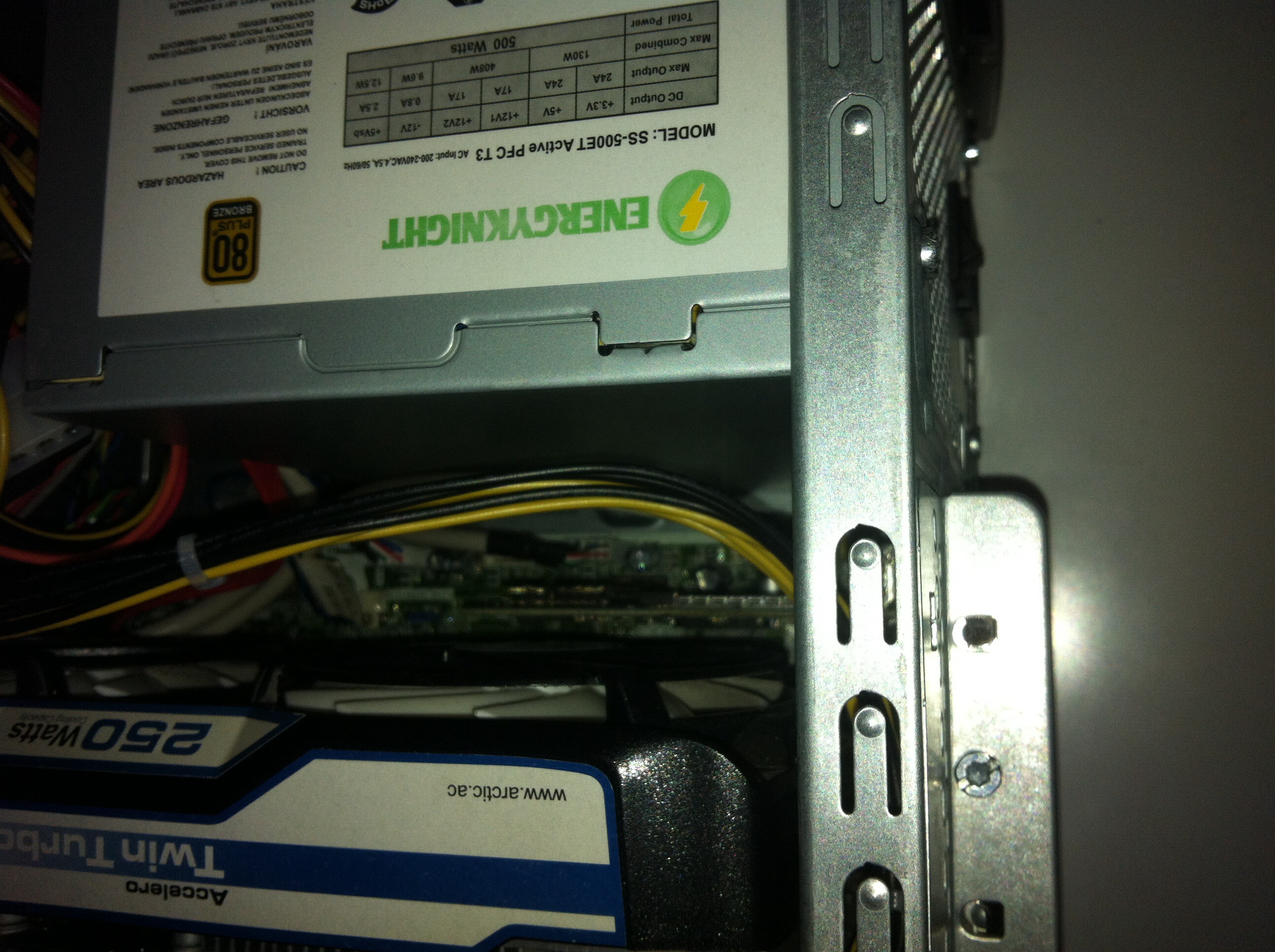

Takhle jsem to namontoval poprvé, přesně tak jak byl minulý zdroj, tak že ten ventilátor směřuje do bedny.
Můžete vidět že vzadu ten nápis pro zapojení kabelu je opačně.
Naposledy upravil(a) tomy2454 dne 26 lis 2014 13:40, celkem upraveno 1 x.

můžeš vyfotit celou bednu ať jsou tam vidět i ostatní komponety?
z těch fotek moc vidět není.

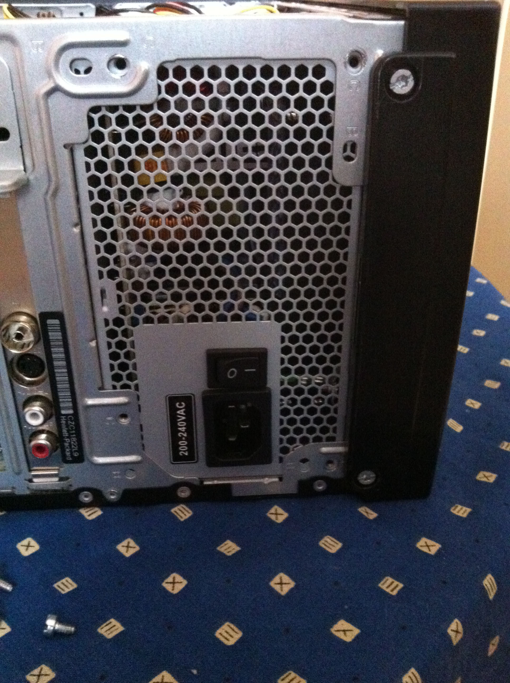

A tady je aktuální zapojení tak jak jste psali ať to otočím že bych ten zdroj uvařil.
Tohle je ta bedna - HP Pavilion Elite HPE-500
Naposledy upravil(a) tomy2454 dne 26 lis 2014 13:52, celkem upraveno 1 x.

Ventilator fouka ven ze skrine - tam co se zapojuje privod elektriny a je vypinac, musi to byt citit kdyz se to zapne ze to fouka ven.
Ta strana co je tesne za ni videt ten ventilator je nasavaci.
