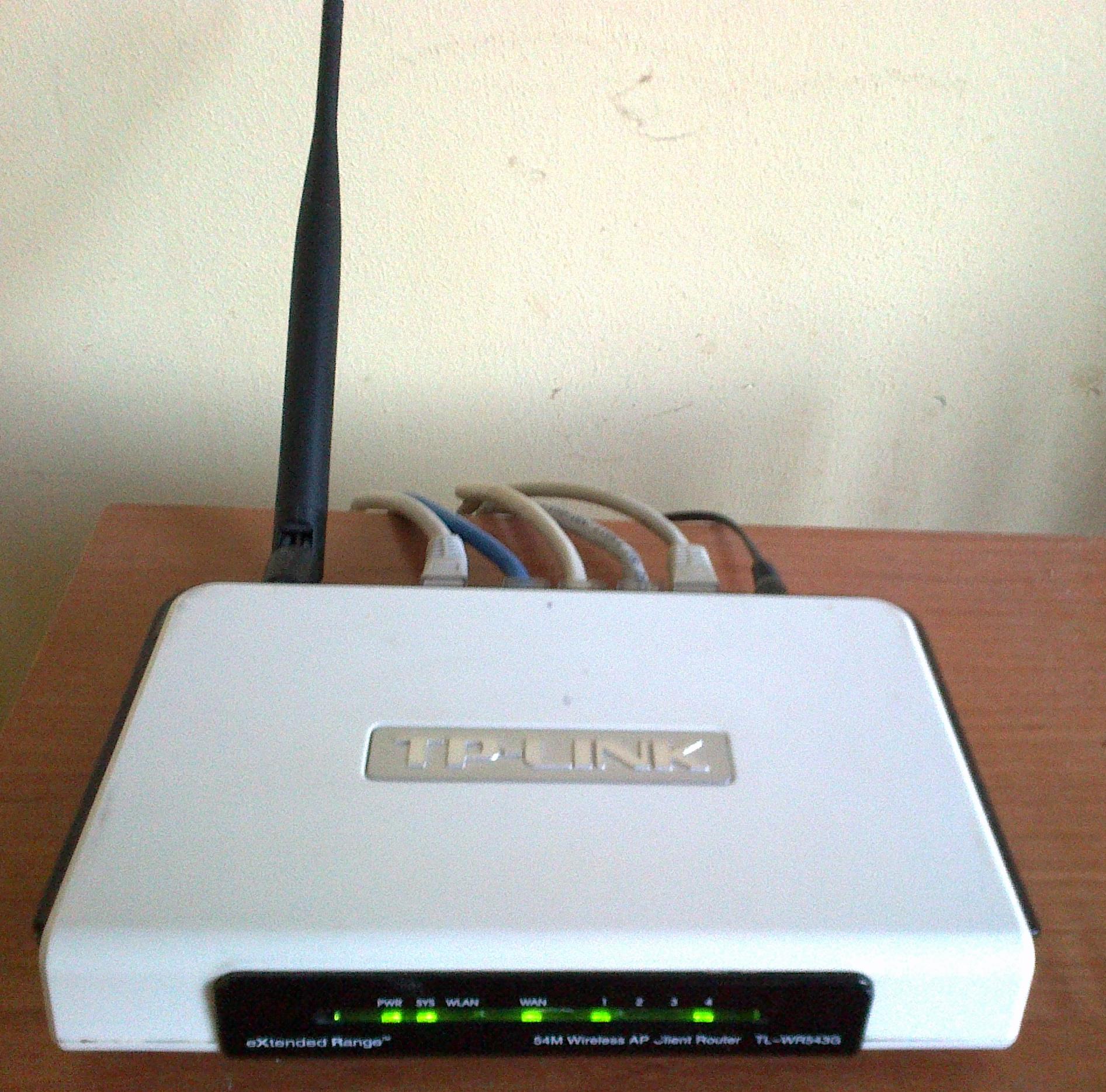

k tomu odkazu, kouknul jsem a přečetl začátek až pod ten text pod obrázek a pak jsem se na to vykašlal a zeptal se
router neni tak starej ale hlavně stál asi 300kč cca tak 5 let a je od TP-Linku
našel jsem obrázek toho routeru, dávám do přílohy
