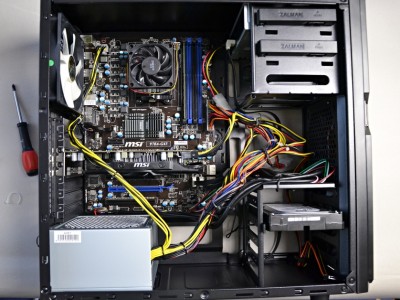

Už jsem to tu párkrát zmiňoval,tak teď podrobněji i s obrázkem. Stejná case (Zalman Z1) - stejný zdroj (Seasonic 400W) -podobná grafika (MSI) .Jde o to,že ten zdroj v té case není to pravé.Níže jsou problémy :
- aby vůbec dostal konektor k napájení CPU,tak zdroj musíte otočit opačně.
- stejně to nestačí a musel jsem ještě rozstřihnout orginální bužírku svazující kabely na výstupu ze zdroje a dát novou blíže k plechu výstupu.
- i tak je kabel na konci napnutý v koncovce zasunuté v čtyřpinu.
- pokud osadíte disk dole a mechaniku nahoře,tak kabely SATA na oba komponenty nevyjdou.Prostě je jen jedna větev a vyjde buď k disku nebo k mechanice.
- musel jsem použít redukci z molex na SATA a mechaniku připojit přes ni do větve s molex konektory.
Jinak zdroj je tichý a vcelku kvalitní.Ovšem na 12V větvi je možnost zatížení "jen" 360 W . Kdežto například Seasonic G 450W má max. na 12V větvi až 444W.

Re: PC + os
SS500 má trochu jinou kabeláž - měla by být o dalších 5cm delší (55cm) a má i dvě "kabelové" větve pro SATA zařízení. 4pin pro cpu jsi nezkoušel protáhnout "za grafikou" u backplatu? Většinou to jde, když nejsou kabely opletené. V kombinaci se standartním otočením zdroje potom do konektoru dosáhne v pohodě.
