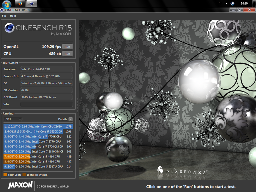

Simroth
Příspěvky: 2094
Registrován: únor 13
Bydliště: Ostrov
Re: i5 750 vs i5 4430 vs i5 4690k
Příspěvekod Simroth » 17 led 2015 14:11
Nepřetaktováno.
Martab
Moderátor / člen HW týmu
Guru Level 14
Guru Level 14
Příspěvky: 28655
Registrován: březen 11
Příspěvekod Martab » 18 led 2015 14:12
Bez OC
Obrázek
Dalo by se z toho vymáčknout víc, kdybych povypínal internet atd. :D
