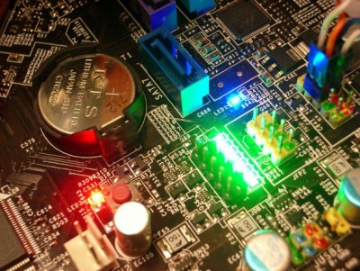

Přes Dual-Core center nejde nastavit FSB je to zašedlé ale nevadí ... Našel jsem doma MSI P35 Neo 2 co si pamatuji tak nenajížděl obraz.
EDIT: Tak desku jsem zapl (s jednou RAM) a deska překvapivě naběhla,ale po té co jsem ji restartoval tak už nenabíhal obraz :( Nevím čím by to mohlo být.Nesetkal jsi se už s tím někde?

Nevím, čím by to mohlo být. Pípne aspoň nějaký kód, když už nejede obraz?
Re: C2D E4500 vs. P-DC E5200
Má diagnostické LED ale podle manuálu to moc nechápu
Prej se to dělí něják po dvou .. a tak dále prostě jsem byl s toho jelen.

Dobře tak jsem to konečně rozluštil deska se podle LED zasekne zde : Initializing video interface
This will start detecting CPU clock,chceking type of video onboard.Then,detect and initialize the video adapter.
Grafiku tam mám X1950 GT a ta jede. (v jiné MB)

Jinou grafiku na vyzkoušení nemáš? Zkoušels ClearCMOS (ikdyž nevím jestli to pomůže...).
ClearCMOS asi není třeba deska ležela v krabici cca měsíc bez baterie a grafiku jedinou co mám tak RageIIC do PCI
Jinak malá poznámka když desku nechám cca 20min a pak ji zase zapnu teď jsem ji s tou X1950GT rozchodil i s 2x1GB RAM ale jak jsem vlezl do biosu a chtěl se podívat HW monitor tak během toho opět přestal jet obraz (prostě černo - no signal).

Zkus tu do PCI, možná je KO slot.
Tak jo vyzkoušeno PCI-E = Nic stejná chyby PCI-E 8x = Nic stejná chyba PCI(1.)=LEDky svítí že je vše OK ale obraz nikde. PCI(2.) Jede (i obraz).
Zvláštní je že když jsem po tomhle všem připojil GK (X1950) spátky do MB,tak LEDky svítili že je vše OK ale monitor se zapl jen na 1s (vlastně jen zaleně problikla ledka na monitoru) a od té doby zase černo :(

To bych asi viděl na nějakou chybu v PCIe...
