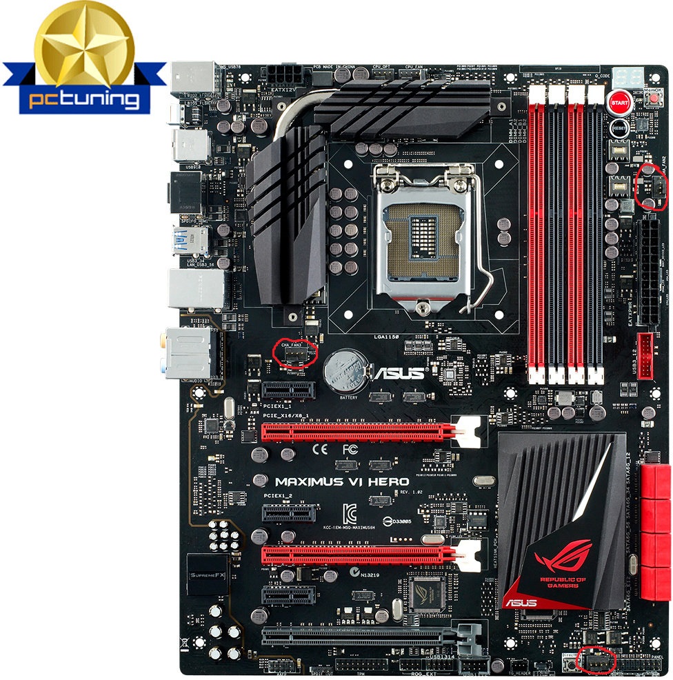

Zdravím zdejší odborníky.Ve skříni(Fractal R4 BP) mám přední dva ventilátory(Noctua NF-P12) nasávací a jeden zadní ventilátor(původní Fractal) vyfukující sic připojené k regulátoru otáček vestaveném do casu+dva Noctua ventilátory na chladiči NH-D14.Nicméně ale nejsem plně spokojen s hlučností těchto ventilátorů a i při nastavení na nejnižší napětí se mi zdá kompl příliš hlučný což mě docela irituje zejména při večerním provozu(nulová zátěž,pouze kukání na film anebo rychlý průjezd netem).Tak se ptám jakým způsobem ty fukary umlčet a zejména jak umlčet ten chladič,který pracuje na fixních otáčkách 1300 bez ohledu na vytíženost CPU.

Větráky máš zapojené do MB nebo na MOLEXy?

Čoveče tak tos mě dostal nicméně asi Molex,protože speedfan a ani AI Suite 3 no prostě žádný SW nedetekuje chassis fany jen CPU.

Já bych je osobně zapojil do desky (konektorů by měla mít dost) a pak si přes Fan Xpert 2 můžeš nastavit průběh otáček v závislosti na teplotě jak chceš (mělo by to jít jak programem z Windows tak i z BIOSu).

no teďka přesně nevím jak to tam je pozapojované,takže rozpojit a nastrkat do na obrázku označených?A co s tím chladičem ten jak umlčet?

Jo, další dva jsou pak ještě nad chladičem napájecí kaskády. A ta NH-D14 by taky měla jít regulovat přes desku (má 3pin, tedy nesmí se regulovat přes PWM, ale klasicky "po staru" přes napětí.

No do CPU FAN je strčený konektor co pravděpodobně napájí oba ventilátory na chladiči a CPU OPT nevím co je.Osvětli mi tu regulaci přes desku proč se nesmí napájet přes PWM....

Protože NH-D14 nemá větráky které by PWM podporovaly.

Takže chápu,že ty ventilátory rozpojit molex a připojit do desky a ten chladič mám jak zregulovat přes napětí to nějak nechápu.

Ventilátory jdou regulovat přes PWM (4pin) nebo přes napětí (3pin), tak že snížíš kolik "V" jde z desky do ventilátoru, některé desky to podporují.

No dobře chápu to,ale jak to mám udělat konkrétně?

Jdi v BIOSu do Monitor menu - Fan Speed Control - CPU Q-Fan Control a změnit z AUTO na Advance Mode.
