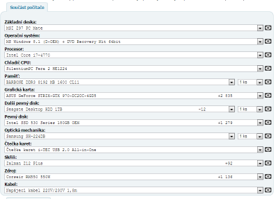

Re: Nakonfigurované PC od T.S Bohemie
Pokud ta sleva platí pouze na komplet PC sestavené od nich (né na koupené komponenty) tak bych to viděl nějak takto.
cca 36K
cca 36K
