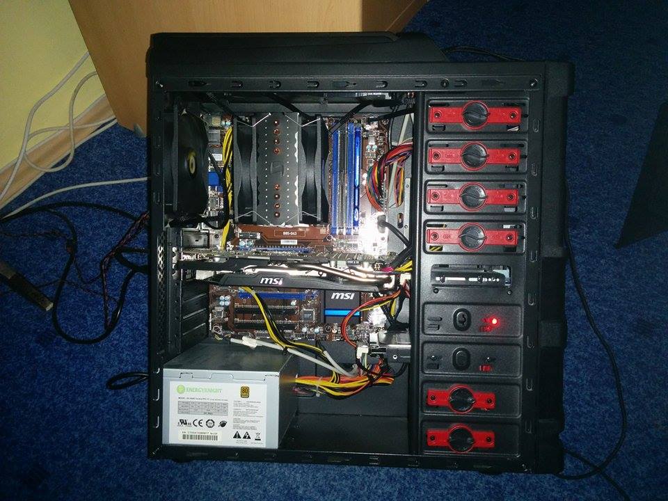

Dobrý den, chtěl bych se zeptat, zda mám v PC správný air flow, či jak jej vylepšit.
Tak to mám takhle :)
Jeden zepředu, zespodu skříně (ten červený)
2 na pasivním chladiči procesoru (jeden vpravo, druhý vlevo :D)
A poslední zezadu skříně aby odváděl teplý vzduch.
Pic

To je OK, jaké máš teploty, nebo co Tě trápí?

"Jeden zepředu, zespodu skříně (ten červený)"
Pokud to myslíš tak, že ho máš ve spodní části čelního panelu tak je to OK, Samozřejmě musí být všechny otočené tak, aby proudil vzduch zepředu dozadu.

Větráky na chladiči CPU by měly být dány tak, aby jeden vfukoval a druhý tahal vzduch ven, dávat ten chladič na výšku je nesmysl...
