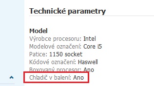

Dobrý den chtěl bych se zeptat jestli mám v této soupravě chladič nebo ten je ve zdroji nebo kde ?
PROSÍM O RADU NEJSEM SI JIST
ODKAZ : http://www.czc.cz/ahvc2apmj6gf2b2eqck5ia1fi1/seznam

V cene procesoru je chladic, ale ten nejlacinejsi.
Drzi na pochybnych plastovych zacvakach a pri plnem zatizeni procesoru rve na nejvetsi otacky.

Vůbec se neboj, bude držet déle, než celé PC vyhodíš. Osobně bych viděl větší problém v tom, že se rád zanáší a po nějaké době se mezi lopatkami a žebry vytvoří souvislá prachová vrstva, která zabrání průchodu vzduchu.
Pokud se ale nechystáš taktovat a budeš jej pravidelně čistit, je investice do lepšího chladiče zbytečná.

A čistit tje jak často asi 1měsíčně a je to těžké ?
Re: je v soupravě chladič?
Příspěvekod Uziv00 » 23 úno 2015 23:02
pokud nebudeš mít počítač na koberci, tak postačí 1x ročně. Z koberce tak 1x za tři měsíce - na to přijdeš sám.
Složité to není. Postačí štětec a vysavač. Štětcem uvolníš zalepený prach a vysavačem odsaješ. A nesmíš se hubicí vysavače ničeho dotknout.

Pokud je prach hodně utemovaný, tak na jeho vydloubání to používám špejli nebo kulaté párátko. je to bezpečnější, než šroubovák.
