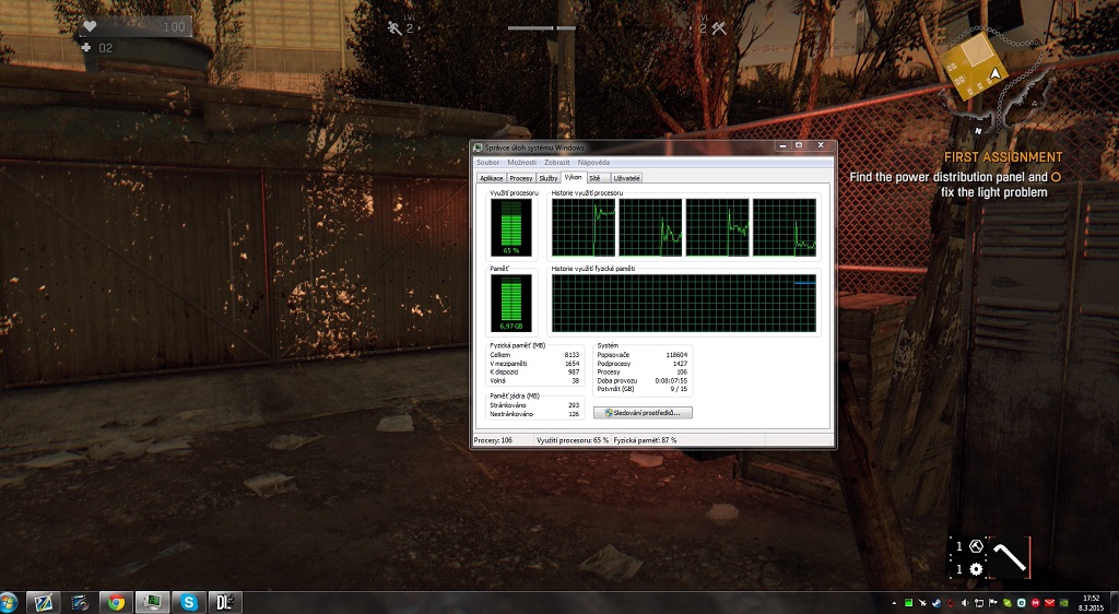

Já bych to spíš vyřešil u tebe, protože podívej se, co všechno mám zaplé já (v chromu 3 záložky), mám zaplněno 7GB a je to pořád ok.
Dying light na 1920x1080, High, plná vzdálenost a vše ON.
Obrázek
