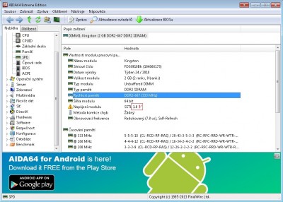

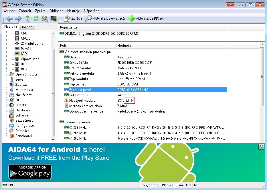

Pokud se ale dívám po nových (např.: Alza...), tak tam neuvádějí jestli to je do MB s procesorem od Intelu nebo AMD. Je možné, že jsem na to možná ještě nenarazil. Jakou RAMku (2GB) byste dopuručili do mojí MB s procesorem od Intelu? V PC je nanistalována 2GB RAMka DDR2-667(333MHz) od Kingston. A ještě jedna otázka, na obrázku u rychlosti paměti je napsáno "DDR2-667(333MHz)", je takt tý frekvence 667MHz nebo 333MHz? Co znamená to číslo v tý závorce?

Tak já doufám, že moje nainstalovaná RAM v PC odpovídá napajení desky. Kde se dá zjistit (používám AIDA) pro jaké napájení je moje MB určena a jaké napajení využívá moje RAM? Nejspíš to je těch 1,8V viz. obrázek, že?

U DDR2 pameti to neres.
1,35V, 1,65V a 1,5V je u DDR3 pameti. kdy Intel oficialne nepodporuje 1,65V.

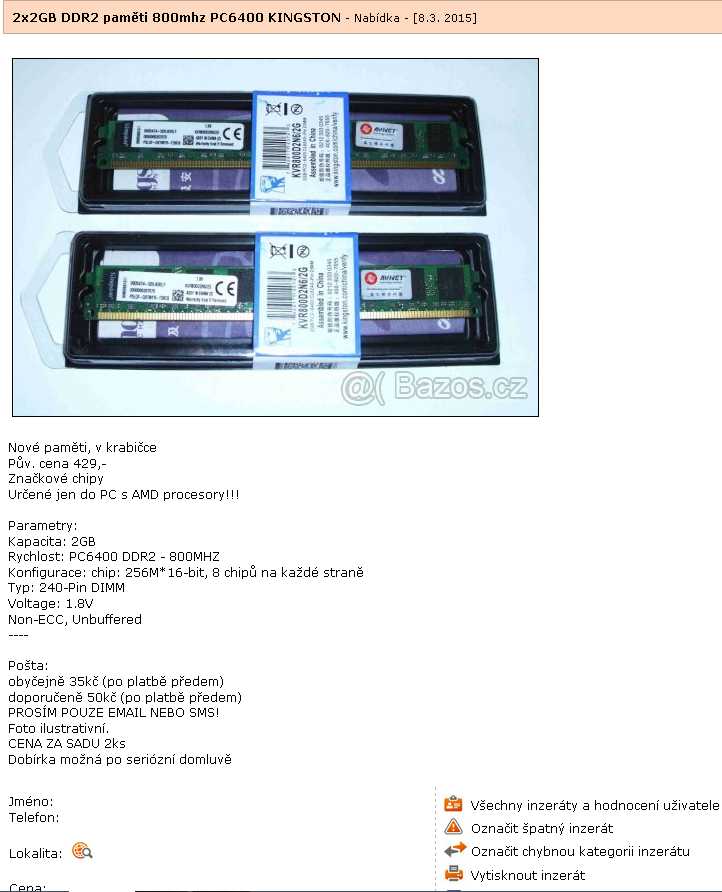

Takže tam můžu narvat tuto RAMku a nic by se nemělo stát :)

Re: Operační pamět RAM jen pro AMD procesory?
To vypada hodne podezrele, skoro jako padelek.
Nejspis nejake nestandardni (lacine) moduly ktere funguji jenom s AMD pametovym radicem, divne je na tom jenom to logo Kingston. Urcite ale ten problem nebude spocivat v napajeni, ale v pouzitych pametovych chipech.
Standardni DDR2 moduly nemuzou fungovat jenom v AMD deskach.

Odkaz: http://pc.bazos.cz/inzerat/45246774/2x2 ... NGSTON.php
petr22: Vysvětlení nejspíš super, četl jsem to, ale jako"pokročilemu lajkovi"
mi to nic moc neříká
Jemon bych rád našel nějakou RAM, která bude fungovat tak, jak má a která bude spolupracovat s tou mojí současnou RAM
