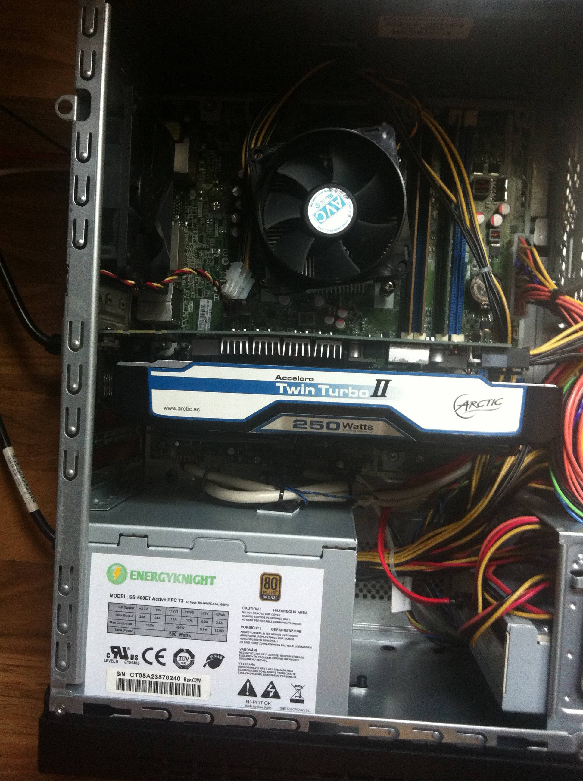

Ahoj, koupil jsem si GTA 5, i když jsem moc nedoufal že mi pojede dobře, po instalaci a následném hraní mi jede bez jediného seknutí plynule.
Rozhodl jsem se tedy z normal detailu zvýšit vše na very high u textur + detailu trávy a vody vše na very high a jede mi to stále plynule.
Teď k problému, kontroluju teploty průběžně přes speedfan a nvidia inspector. U grafické karty GTX460 2GB 256bit s chladičem arctic accelero twin turbo II mám teploty kolem 70 - 75 stupních při hraní gta 5. Ta teplota byla vyší, ale trochu jsem povolil šroubky u GK a chladiče aby to nebylo tak na těsno a bylo tam trochu vůle a teplota následně spadla.
Čeho se bojím je procesor, protože teplota stoupá od 50/55 k 60 stupním, nevím jestli to je moc ale pc vždy po delším hraním gta začně pořádně topit, zřejmě asi zdroj vydává dost tepla.
Chtěl jsem se poradit jaký by jste mi doporučili chladič na můj procesor viz dole zhruba do 500 kč, mám tam ted uplně obyčejný od základu a myslím že to až tak nezvládá. Nedávno jsem celý pc pročistil stlačeným vzduchem, takže tam není ani smítko prachu ale myslím že je stále třeba ten chladič vyměnit.
Moje sestava je
HP Pavilion HPE500CS
Základní deska: Intel H67
Procesor: Intel Core i5-2500 CPU 3.30GHz
Grafická karta: GeForce GTX 460 2GB (256) s chladičem ARCTIC Accelero Twin Turbo II
Ram: 6,00 GB DDR
Operační systém: Windows 8.1. Profesional Update 1 x64bit
Zdroj mám půl roku nový Seasonic Energy Knight SS-500ET, T3 500W OEM
Jen dodám že si budu kupovat nový PC v srpnu, ale do té doby ještě musím hrát na tomto takže opravdu nějaký tichý a spolehlivý chladič do těch 500 bude stačit, nechcu do toho zase investovat v tisících.

50-60°C je neškodná teplota. Běžně s boxovým chladičem má intel okolo 60-70°C .
Ozvat by ses měl na 75-80°C

Aha děkuji za info, já totiž pročetl pár diskuzí a lidi tam začlii psát že už je moc jakmile se to dostane k 60 stupním.
Je tam chladič značky AVC takže nějaký standart který dává HP do sestav. já mám jen stach abych si tím GTAčkem ten pc neodvařil,
zjaímalo by mě jestli dokáže ten PC upozornit nebo vypnout v případě kdyby se teplota vystoupala opravdu vysoko.
To je ten chladič který tma byl, mám ho tam zhruba 3/5 - 4 roky. Žádný problém ještě nenastal. Před půlrokem jsem nanesl novou pastu od artic a promazal
ten kotouček pod nálepkou.
Radši bych ho ale vyměnil pokud by to bylo možné za něco lepšího.
Ještě se chci zeptat mimo téma, ta grafická karta je trochu křivá protože tam byl na pevno dán ten chladič artic, jak jsem psal výše trochu jsem ty šroubky povolil a poté mi teplota spadla snad o 10 + stupnů, zajímá mě jestli to musí být uplně na pevno nebo tam může být trochu vůle.

Pokud to nemáš zakázané, tak se při přehřátí vypne
Akorát mi neleze do hlavy to s tím chladičem GPU, naopak by tam žádný prostor navíc neměl být a chladící plocha by se měla dotýkat čipu co nejblíže. Pokud jsi to teda neutahoval nějakým pneumatickým šroubovákem
, ale to by bylo stejně po čipu.
EDIT: No, podle fotky to máš hodně utažené? Takhle prohlou kartu jsem ještě neviděl.

Ano utažené to bylo dost, trochu jsem to povolil. Takže to zkusím ještě povolit tak aby se to stále dotýkalo čipu ale aby to nebylo tak křivé.
