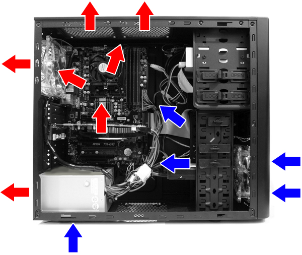

Dobrý den, řeším takové dilema, a to jak přesně funguje zdroj. Zajímá mě jakou stranou nasává vzduch a kterou ho vyhání ven.
V moji sestavě jsem měl od koupě zdroj tak, že byl umístěn tím ventilátorem směrem na vrch bedny (zdroj mám umístěn nahoře).
Nevím přesně který ventilátor vzduch nasává.
Zde je pro příklad zdroj, chápu to správně že tento první velký ventilátor nasává horký vzduch a ten menší jak je zásuvka ho dává ven z bedny ?
Vždy jsem si totiž myslel že ten velký ventilátor ten vzduch akorát roztáčí všude okolo, přirovnal jsem si ho tak trochu ke klasickému větráku v domácnosti.
To znamená že by měl být ten ventilátor umístěn směrem do bedny tak aby odsával horký vzduch z bedny směrem od grafické karty a zadní stranou jej poté dával pryč. Je možné že některé bedny mají řešenou stavbu trochu jinak a mají ho od výroby otočený naopak.

Větrák nasává vzduch(studenej), aby se chladil, tim pádem ho musíš umístit tak, aby to mělo smysl. :) Chladičem nahoru, v horní pozici skříně ? Leda že bys měl v casu nahoře Nějaké otvory pro vzduch, ale stím jsem se snad jeste nesetkal. Jiná je to , když mužeš umístit zdroj dolu, v klalitnějším casu to je standart i s prachvým filterem. :)

Zdroj se sice dříve montoval nahoru tak, že bral teplý vzduch z case ven, ale od toho se čím dál tím víc upouští. Nejvíce záleží na tom, jak je uspořádaná case, dnes je zdroj častěji umístěný dole, tak aby nasával ventilátorem studený vzduch z pod case, sám se ochladil a vyfoukl vzduch ihned ven (chlazení studenějším vzduchem je k součástkám pochopitelně šetrnější).
Pro cirkulaci vzduchu musíš myslet na fyziku a to, že teplý vzduch stoupá směrem vzhůru, pak se tedy dává jeden větrák na čelní stěnu case dolů, tak aby foukal na disky, potom teprve na zbytek a teplý vzduch se odsává buď na zadní stěně nahoře, nebo na vrchní stěně vzadu.
Každý větrák má nějaký směr kudy nasává a vyfukuje, dokonce i ten v místnosti. Nasává vzduch zezadu a fouká ti ho zpředu do obličeje a za to, kam se ten vzduch dostane vinou umístění nábytku a tvarem místnosti, už chudák větrák tolik nemůže.
\\ Otočený naopak ho case mít nemůže, může být pouze nahoře, nebo dole, máš tam pouze místo ve tvaru obdélníka, takže zdroj si můžeš stranově převrátit (jen ho nedávat zásuvkou dovnitř :lolno: )
