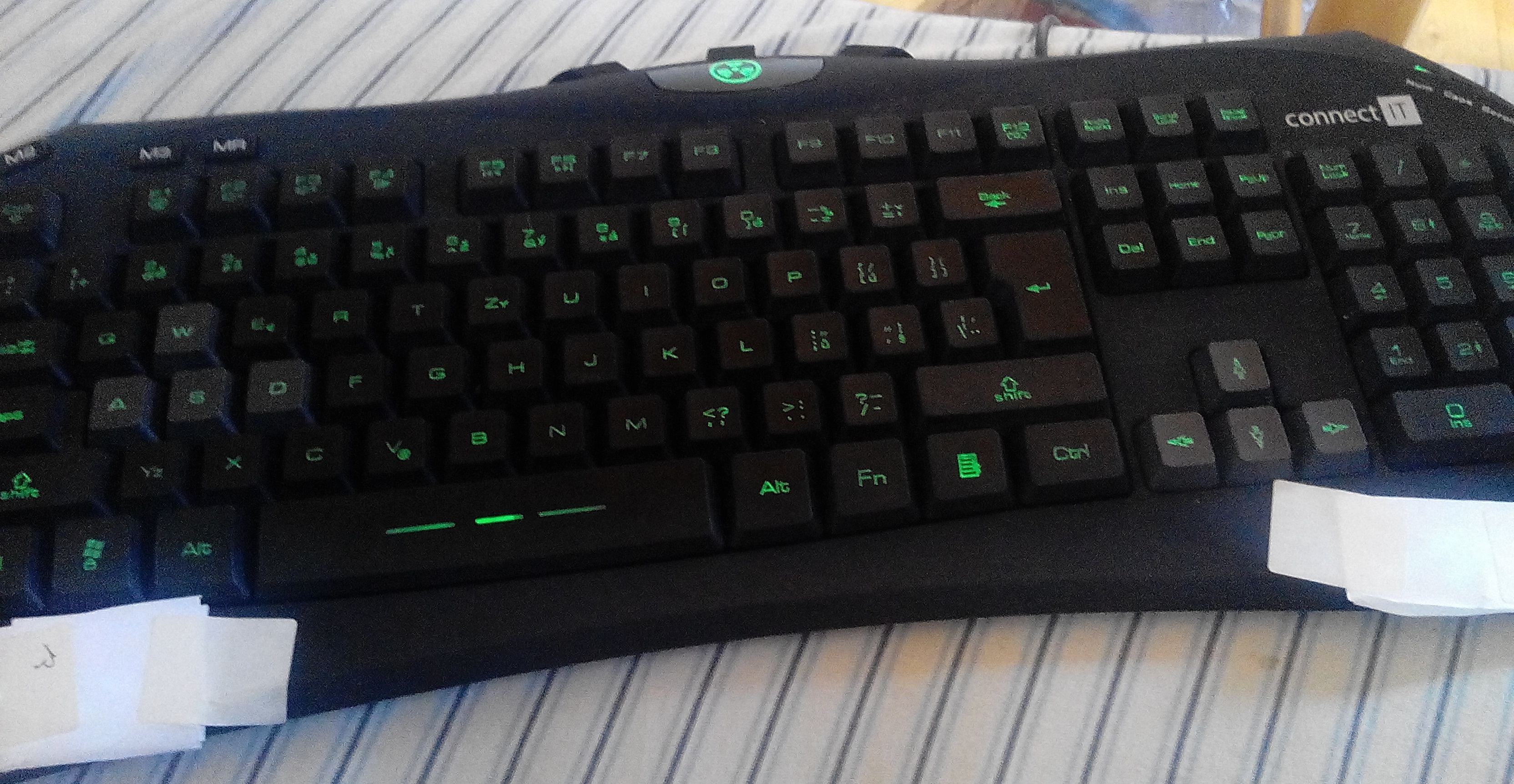

Tu klávesnici connect IT nedoporučuju. Už jen kvůli důvodu, že po dvou týdnech používání jsem ji musel reklamovat. No a další pitomá věc jsou ty dvě velké svítící ozdoby v dolní části klávesnice. V noci ti akorát svítí do obličeje tyhle velké diody. Proto moje řešení vypadá asi takhle:
No a za další jsou divně rozloženy klávesy. Ale na to se dá časem zvyknout.
