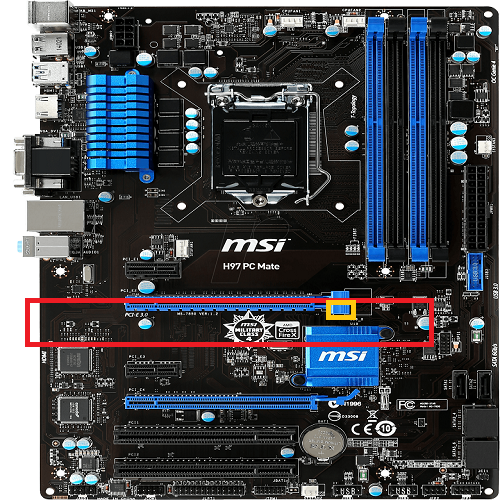

Zdravím, před cirka hodinou jsem si chtěl vyměnit grafiku, ovšem je tu jeden problém, šrouby které drží grafiku jsem odmontoval ale nemůžu jí dostat z PCI-E 2 slotu, jsou tam 2 "páčky" které bych měl zmáčknout, ovšem dostanu se jen k jedné a tu když chci zmáčknout tak to prostě nejde, drží tam jak přisvařená :D, na obrázku uvidíte jaký je ten problém, grafika je příliš široká takže se nedostanu k té druhé "páčce", nyní informace:
MB / ZD: MSI H97 PC MATE
Červená barva na obrázku značí pozici grafické karty
Oranžová barva na obrázku značí "páčku" ke které se nedostanu tudíž je nemůžu zmáčknout.

Packa je tam pouze jedna a musi jit zmacknout (zezhora).

Dobře a předpokládám, že mám asi hodně zatlačit?

Docela ano, ale dej pozor aby ta karta nebyla uz nakrivo (povytazena na te strane co je kovova zaslepka).

Na páčku tlačím jako šílenec, grafiku udržuji rovně, ale páčka se né a né hnout.. :D

Ten zamek se zaklopi tim ze tam zarazi karta, takze vyklopit musi jit zase stejnym zpusobem, ale dozadu. Ty vroubkovane plochy vlevo a vpravo jsou na tlaceni prstem (je jedno z ktere strany, je to spojene).

Fůha, přijde mi, jako by ta páčka byla zaseklá nebo něco, díval jsem se na demonstrační videa tohoto, ale oni tam jenom skoro ani nezatlačí na tu páčku, hop a je to venku, tahle páčka se chová, jakoby byla součástí toho celého slotu, jakoby s ní vůbec nešlo nic dělat, ale s tou páčku jsou vůbec nic nedělal, sestavu mám ani né rok...

Zkusil bych trochu zatlačit zvrchu karty v oblasti té páčky a zároveň na páčku.

Ani to nepomáhá :/.

Řekl bych, že je to až nemožné s tou páčkou hnout, tlačím na ní poměrně nehorázně krutě ale umím odhadnout kdy by se mohla zlomit, nasposledy jsem do toho dal opravdu sílu až mě opravdu bolel prst, nic, nepohnula se...

Natoč to prosím.

Skus tu kartu naopak zatlacit do slotu a pak pohnout tim zamkem, musi to jit sikmo dozadu pri tlaceni prstem zhora.
