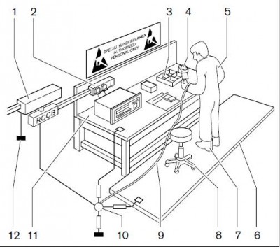

Aby to mělo význam, musel bys mít pracoviště vybavené podle obrázku, vypůjčeného z dokumentace BOSCH.
Statickým nábojem se může teoreticky poškodit jakýkoliv polovodičový elektronický díl.
