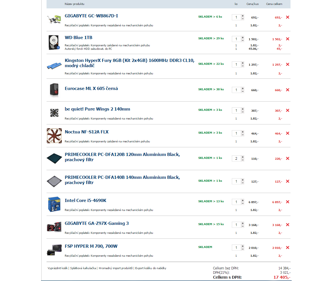

už tak 2 týdny brouzdám po netu a snažím se si vybrat nové komponenty pro PC. Po 2 týdnech co jsem handrkoval mezi AMD a Intel, jsem si něco poskládal a chtěl bych radu, když se v tom určitě vyznáte lépe než já. Přikládám to jako obrázek jelokož se mi nechtějí vkládat odkazy.
Pokud se divíte že tam není GPU, tak je to z toho důvodu že mám už Gigabyte HD7790 OC 2GB což bude stačit a pak přes SLI budu dávat další, pravděpodobně Radeon A9.
Díky za Vaše názory.

HD 7790 není moc silná grafika. A kdybys chtěl Crossfire (obdoba SLI u AMD), tak bys potřeboval sehnat druhou HD 7790 nebo R7 260X a CF dvou slabýh grafik se celkově nevyplatí. Koupil bych rovnou novou silnou grafiku, nebo zůstal u HD 7790 a později jí nahradil jinou.
Vykašlal bych se na taktování, větráky a další věci a koupil dobrý základ (taktování Haswellu se také moc nevyplatí)
http://www.czc.cz/78as1t20qqib4b1sc241eu4nqe/seznam
Můžeš pak koupit GTX 960, R9 380 nebo GTX 970.

Díky za odpověď, grafiku pak vyměním za lepší, jestli tedy přes Crossfire nejdou propojit dvě jiné karty, přetaktovat CPU ani moc nechci, ale bral jsem to jako možnost zvýšení výkonu časem. A ty větráky jsem chtěl zapojit na case ze strany a ze zadu, kvůli lepšímu proudění vzduchu casem. Ale jinak si myslím že komponenty které jsem vybral jsou docela dobré, nebo se mám vykašlat a koupit to podle toho co jsi mi postnul od czc? A ještě otázka k tomu zdroji, nevím jestli jsem to nepřepískl, kdybych tam chtěl nahodit ten 700W zdroj?

700W zdroj je zbytecny, spotreba pocitace nepresahne 300W.
Vetraky patri jen dopredu pred disky (nejlepe dva) a na zadni stenu, bocni a horni mrizky je idealni zaslepit.
Na tu I5 to chce take lepsi chladic nez box - Silencium Fera nebo Gelid Tranquillo maji idealni pomer cena/vykon.
Ta wifina je nutna? Stolni pocitac je mnohem lepsi, rychlejsi a hlavne spolehlivejsi pripojit sitovym kabelem.

Ta wifi karta není zase tak nutná, ale kdybych pak chtěl streamovat přes např. DLNA do televize film tak je Wi-Fi karta fajn, ale jde to vyřešit i tím adapterem. Takže se mám zbavit větráků, dodat lepší chlazení na procesor, přehodím zdroj z 700W na 500W a bude to good to go?

Vetraky kup jenom tak aby sly osadit na predni a zadni stenu.
Protiprachove filtry tam nedavej vubec - prach se stejne dovnitr dostane, co je ale horsi je ze ty filtry prakticky ucpou cele chlazeni.

Ok. Tak díky moc za pomoc.
Tím je to tedy vyřešené. :)
Hodlám to během tohodle týdne objednat přes TS Bohemii, tak se mi s tím po cestě snad nic nestane.
