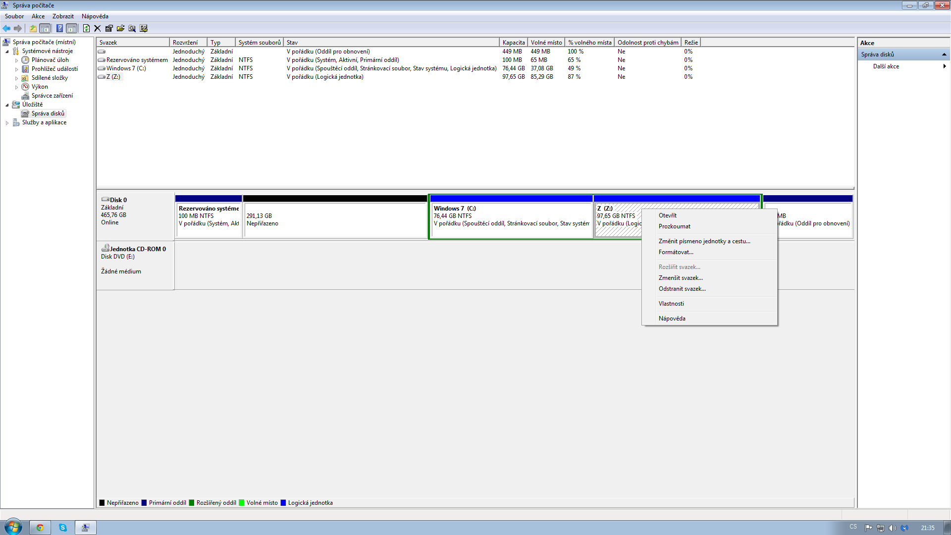

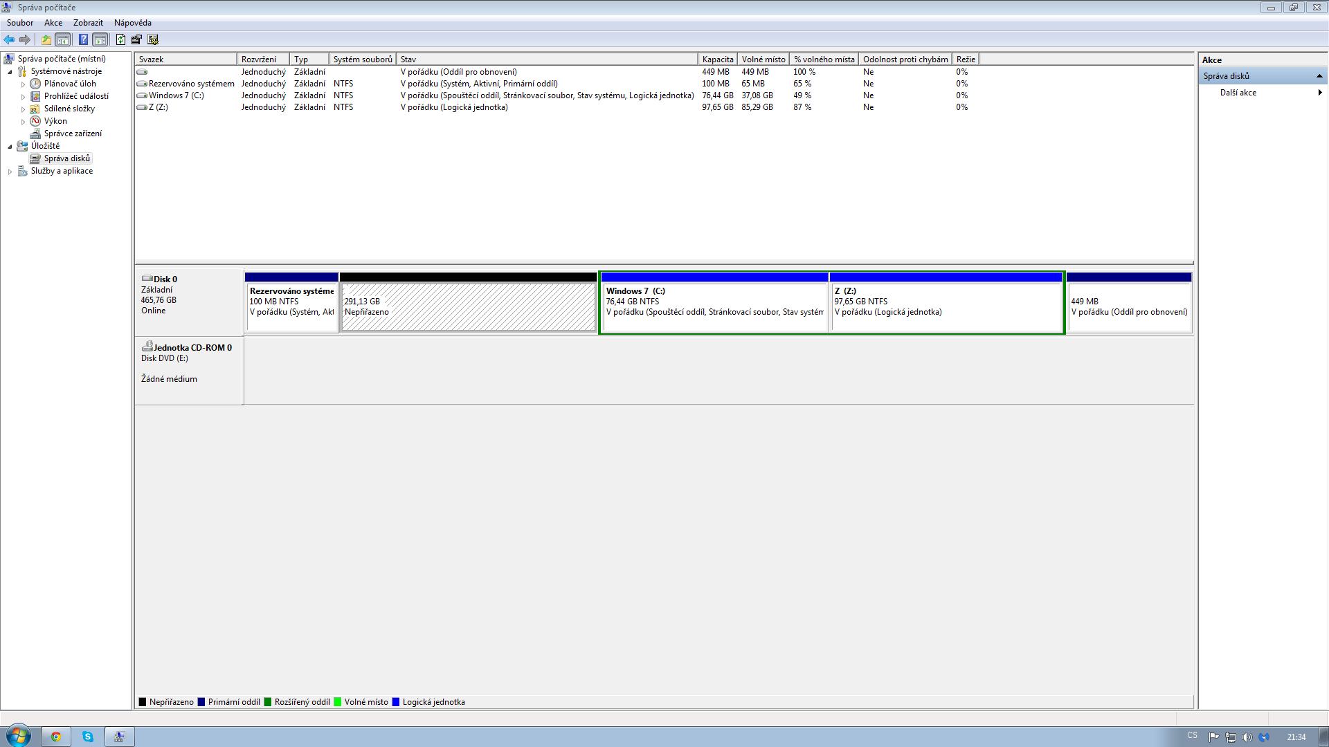

Zdravím, mám takový větší problém mám 1 HDD Seagate rozdělený na 2 oddíly a jeden nepřiřazený. Ten nepř bych chtěl přidat k tomu oddílu :Z kde mám ovladače hry atd. Jenže ten oddíl nejde přidat ani na oddíl :C ani :Z poradí někdo jak to udělat? Kdo pomůže tak odměním pak nějak.

Přidat ti to nepůjde, protože to je před těma ostatníma. Oddíl musí bejt vcelku, takže to nemůžeš přidat k Z. K C to nejde přidat, protože je to fyzicky před ním. Kdyby tam, kde máš teď nepřiřazené bylo C a naopak, šlo by to. Zleva se to bere z kraje disku směrem doprostřed. Udělej si z něj novej oddíl, nebo udělej čisatou instalaci s tím, že z C, Z a nepřiřazenýho uděláš jeden.

second32 píše:Přidat ti to nepůjde, protože to je před těma ostatníma.
Neni to uplne presne vysvetleni, hlavni duvod je, ze stavajici disky jsou v ROZSIRENEM oddile.
Lze pouzit externi partition manager, primo ve Windows lze pouzit maximalne namapovani oddilu do adresare.
Dalsi schudne reseni je smazat Z: (data pochopitelne zalohovat), o nej rozsirit C: a nove Z: vytvorit na volnem miste pred C:
