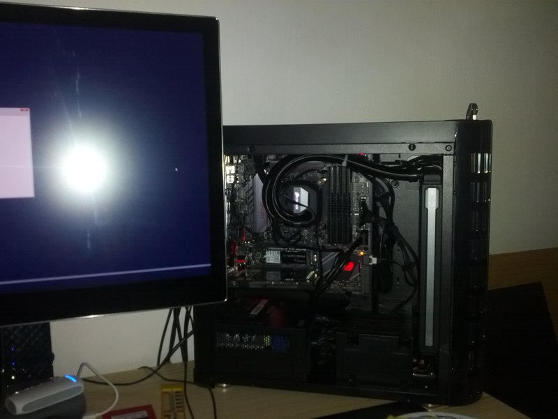

Re: Vodní chlazení pro i7-4790k
ten radiátor asi ve výsledku větší je, ale svym umístěním a tvarem překáží míň, takže to i vypadá celkem dobře
takhle to sedí v microatx bedně
Jak to vypada je prece uplne jedno, dulezite je jak to chladi
Takhle to vicemene zablokuje veskery prostor pro montaz disku (je mi jasne ze jinam se to nevejde).
tohle je malinká bedna, jeden disk je úplně dole (věčně spící red jenom na filmy) a druhej re4 zase úplně nahoře, takže teplo z něj stoupá rovnou ven, tady ani jiný pozice na disky nejsou (kromě dalších všude možně na ssd), v normální atx bedně by to tolik místa nezabralo
