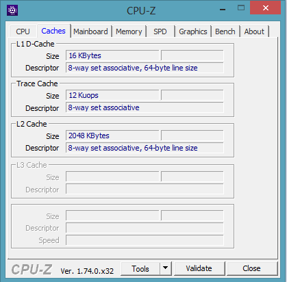

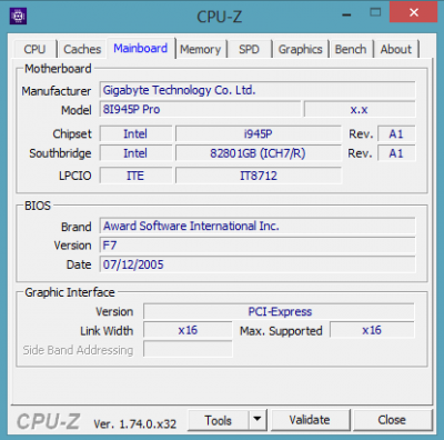

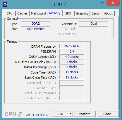

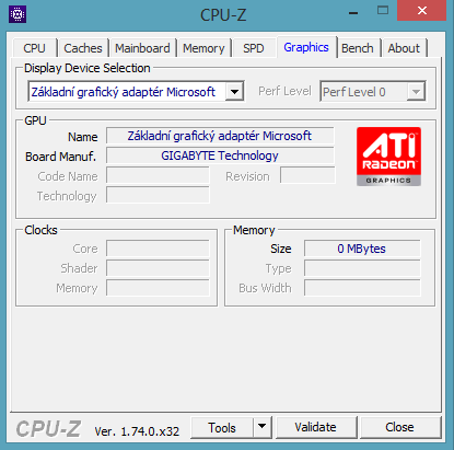

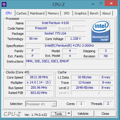

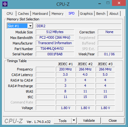

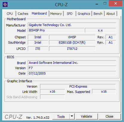

Dobrý den,
chtěl bych Vás poprosit o radu/názor, zda-li má význam investovat do tohoto PC. Je to staré PC přítelkyně a řeším, jestli investovat do jeho obnovy na rychlejší a výkonnější. Chtěl bych ho napojit místo monitoru na TV a využívat plnohodnotně na internet a práci s počítačem a samozřejmě zahrát si i na něm kvalitní hry stylu Assasins Creed, PES 2016, CoD, Crysis apod... jsem smířen s tím, že grafická karta nebude nejlevnější avšak zajímá mě, zda když koupím novou grafickou kartu a popřípadě nový procesor, jestli to PC zvládne.
Nerozumím PC komponentům natolik, takže bych byl rád za každou radu co vše by bylo třeba dokoupit a s jakou cenovou relací mám počítat, jestli není lepší PC někde zrecyklovat. Má představa je taková, že zapnu PC a TV, vezmu si bezdrátovou klávesnici a myš a budu hrát, pracovat s fotografiemi, psát dokumenty, brouzdat po internetu. Už teď vidím, že PC má problémy při standardním brouzdání po internetu.
Na PC běží Win 8. Přítelkyně tvrdí, jak byl PC drahý a že s tím musí jít něco dělat, ale nejsem naivní v tom, že PC minimálně 6 let staré už není mezi špičkou.
Děkuji za veškéré rady/tipy.

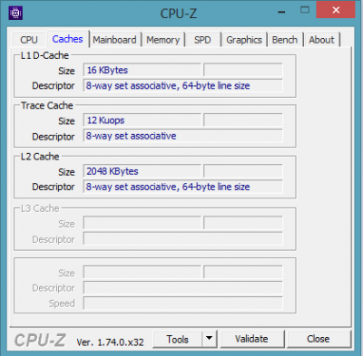

Přikládám PRSC z CPU-Z.
Děkuji

Jsou pouze dvě možnosti - Buď se toho zbavit a pořídit nový s tím že splní všechny požadavky nebo upgradovat pouze procesor a používat integrovanou grafickou kartu. Na brouzdání pro internetu apod. to stačit bude ale nic moc si na tom nezahraješ. Problém by také mohl být zdroj který by nové komponenty nemusel zvládnout.

Tak na tomto si asi opravdu moc nezahraješ. lepší by bylo našetřit na nový, popřípadě sehnat do tohoto nějaký bazarový cpu, přidat RAM a nějakou levnou GPU, stačila by klidně GT 610 apod., více do toho nemá cenu investovat.
Na hry to ale stejně nebude.
Zapřemýšlej nad tím, nový PC, na kterém si něco zahraješ by se dal sehnat i kolem 10k :)

Vzdit je to pomalejsi nez prvni atom. Win na tom nemaj co delat. Jedine nejake hodne nenarocne linux na internet, kancl a filmy co pod 720p. Problem jsou dnesni naroky win na ram a pak vikon, ktere je holt opravdu zalostne.
Pripadne poradne zabalit a na dalsich 10 let schovat nebo nekam zakopat. Bude to zberatelska rarita.

Ano musím souhlasit. Nejlepší by opravdu bylo zbavit se toho protože když koupíš nový procesor musíš vyměnit desku (do tohoto socketu se nevyplatí žádný procesor kupovat) a také RAM paměti protože jsou DDR2. Dále výměna grafické karty by už určitě vyžadovala nový zdroj. Harddisk v tomto PC bude ještě možná přes IDE/EIDE rozhraní které je dost pomalé. To by také chtělo vyměnit. Nakonec po investovaných 15 tisících by jsi zjistil že ti z původního PC zbyla jen bedna. Proto je lepší koupit úplně nový. Pokud souhlasíš napiš cenový strop a na co bude tento PC využíván + nějaké speciální požadavky (Operační systém , s monitorem nebo bez , zvuková karta , sluchátka apod.) Píšeš tam že ho chceš napojit na TV - Tam by mohl být požadavek jako nízká hlučnost/spotřeba nebo specifický vzhled (podsvícený , barva a tvar bedny atd.)

Děkuju moc za názory :) jdu teda kopat jámu na zahradu...

"vzdit je to pomalejsi nez prvni atom. Win na tom nemaj co delat."
Naopak, Windows na tom budou fungovat perfektne kdyz se prida RAM. Stejne jako fungovaly doted.
Nicmene to nedokaze prehrat HD film v H264, coz znamena i u Youtube celkem problem.
