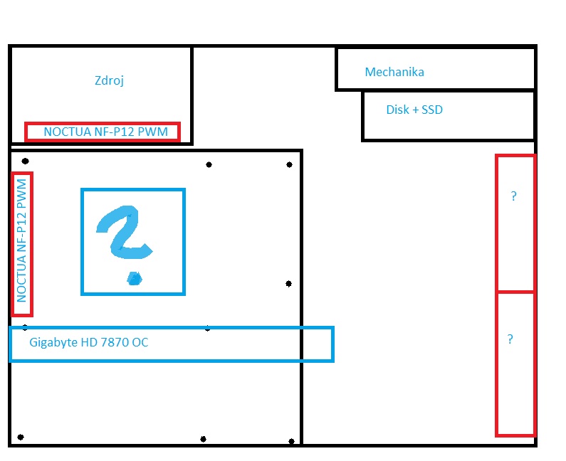

Potřeboval bych poradit s výběrem chladiče na procesor I5 2500K (budu chtít taktovat)
- Cenový limit je do 1200 ,- zatím mě napadlo:
- SilentiumPC Grandis XE1236
- Scythe SCMGD-1000 Mugen MAX
- budu rád když mě někdo pomůže s výběrem :)
- 2x Přední ventilátory 140x140
- Airen RedWings140 (docela dost lidi jsi ho chválí)
Cela sestava http://www.czc.cz/9tujrie13ois99r53ijsvmco3f/seznam

Rozhodně Mugen. Má lepší teploty
Ty Aireny už máš ?

Mugen má 161mm na výšku, máš nato case?

Nechceš o tom moc vědět, ale díváš se na neregulovatelné s 33dB.
Airen mám a je tichej na to, kolik stojí (dokonce i v pozici vzhůru nohama :profi: ). Profuk je taky ok.

Tak když máš regulátor, tak si ho zredukuješ sám. KDyž ne, tak třeba k Noctue dávaj ty hajzly na to tak jestli to má, tak to zapojí. A není problém si ten větrák dát do molexu na 5V

Za tu cenu je jasné, že to nemá nijak zvlášť kvalitní ložiska, pokud by to měl redukovat, už se určitě lépe vyplatí ten Airen a profuk bude po snížení na přijatelnou neslyšnou hodnotu menší (Airen 58 CFM).
