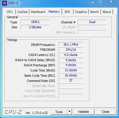

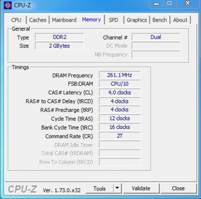

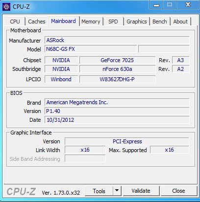

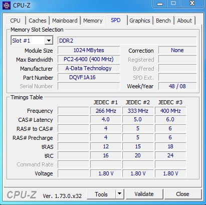

Chtěl bych se zeptat... hraju Warlords of Dreanor a pokud jsme v raidu na bossovi, kde je na menším prostoru víc jak 10 lidí plus boss a začne encounter, moje FPS padají strmě dolů na hodnotu 2 FPS a podobně. Tudíž nehratelný i na nízké detaily.

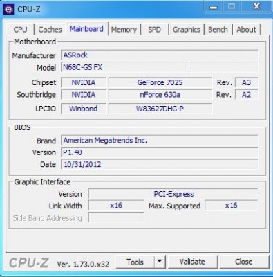

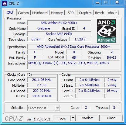

Chtěl bych se zeptat jestli by pomohl upgrade RAMky abych nemusel kupovat kvůli jedné hře nové PC. momentálně mám ve dvou slotech 2x1GB a chtěl bych jednu vyměnit za 2GB nebo max vyměnit obě za 2x2GB, abych se na nízké detaily dostal alespoň nad 10 FPS. Zabralo by to? Popřípadě bych poprosil o pomoc s výběrem RAM, které by se hodili na moji desku.
V příloze screeny o sestavě.

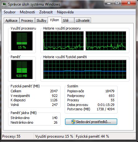

Jestli jsou to RAM zjistíš ve správci zařízení, přímo při lagování.
Stačí, když ho necháš otevřený a při lagování se podíváš, jak jsou na tom procenta. Jinak DDR2 se každej na bazarech zbavuje za pár stovek 200-300,- a sběrné dvory jsou jich také plné.

Bohužel to teď nemůžu vyzkoušet protože Blizzard má nějaké technické problémy se servery. Přikládám alespoň screen při kterém je zapnut pouze klient Battle.net a logovací menu ve hře. Napoví to něco?
Pokud podporuje DDR3 tak bych určitě neváhal a koupil DDR3, klidně 2x 4GB. předpokládám že kombinovat ve slotech DDR2 a DDR3 RAMky nejde. Nebo je možné tam jednu ponechat a druhou nahradit DDR3?

Bohužel nevím, kolik RAM zabírá WoD, takže to moc nenapoví.
Můžeš mít jen 1/2x DDR3 nebo 1/2x DDR2. Sloty jsou rozdělené, modré sloty jsou pro DDR3 a žluté pro DDR2. Maximálně deska podporuje 8GB, takže 2x4GB je ok.
Dodatečně přidáno po 1 minutě 14 vteřinách:
Aha sakra, já se nepodíval na poslední screen...
DDR3 jdou samozřejmě jen s CPU AM3/+
Sestava v profilu.

Ten CPU je tak pod minimem :-/ .
Ale 2GB RAM je fakt málo. S tímhle CPU jen DDR2 no, ještě bys mohl sehnat bazarový CPU, pokud na to máš.

Ani jeden z procesorů do té desky nenacpeš. Ty jsou pro jiný sockety. Musíš se porozhlédnout po něčem co by šlo do desky s AM2 socketem. Jinak je nejlepší volba i3 4170, ale musel by jsi vyměnit desku i paměti.

Socket AM2 je z roku 2006 a tvůj procesor patří k těm lepším, které do něj pasují. Chce to tedy úplně nový základ PC.

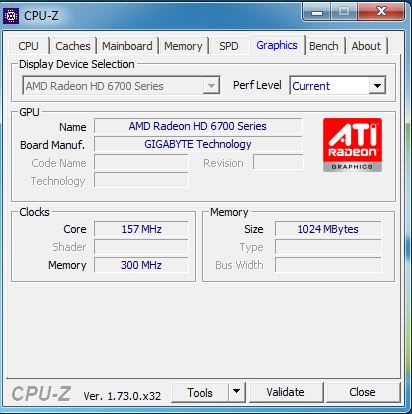

Pokud bych případně vyměnil základní desku, bude mi tam pasovat aspoň ta grafika co tam mám ted nebo ta bude potřeba taky vyměnit?

Teď jsem si všiml, že máš tu základní desku od ASRock, do které pasuje opravdu hodně CPU od AMD. Teoreticky by měl do ní pasovat tento slušný procesosr http://www.czc.cz/amd-vishera-fx-8300/164627/produkt .
Měly by podporovat AMD FX CPU, které mají TDP až do 95W. ASRock zaručuje podporu FX 4300 http://www.czc.cz/amd-vishera-fx-4300/116669/produkt .
Takže ti bude stačit toto http://www.czc.cz/8g6uf7v338hcca8rigdajre6s3/seznam . Umíš vyměnit procesor a RAM?
