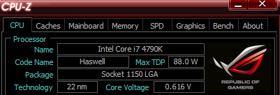

Na alze si můžou psát co chtějí, ale na 4.8GHz ti bude topit každý AllInOne. Když se podíváš do CPU-Z, jaké napětí máš při maximální zátěži v nějakém benchmarku? A jakou máš desku?

Jakej mám stáhnout benchmark?o.O A kde přesně je v CPUZ to napětí?.. Omlouvám se že se furt ptám:D Ale rozumím tomu jen tak z 10%

Základ vypadá celkem dobře, ale ta deska je základní Maximus, možná by Flanker věděl, jaké má nastavení, zda by bylo možné se dostat na 4.8 i s ní... To nevím.
Každopádně je potřeba to vyzkoušet, na jaké napětí zvládne 4.8GHz, aby se mohlo říct, zda tak dokáže fungovat dlouhodobě.
Třeba Extreme Tuning Utility, má tam celkem přehledný stress test, ten stačí.
Ale napětí najdeš zde (Core Voltage):
