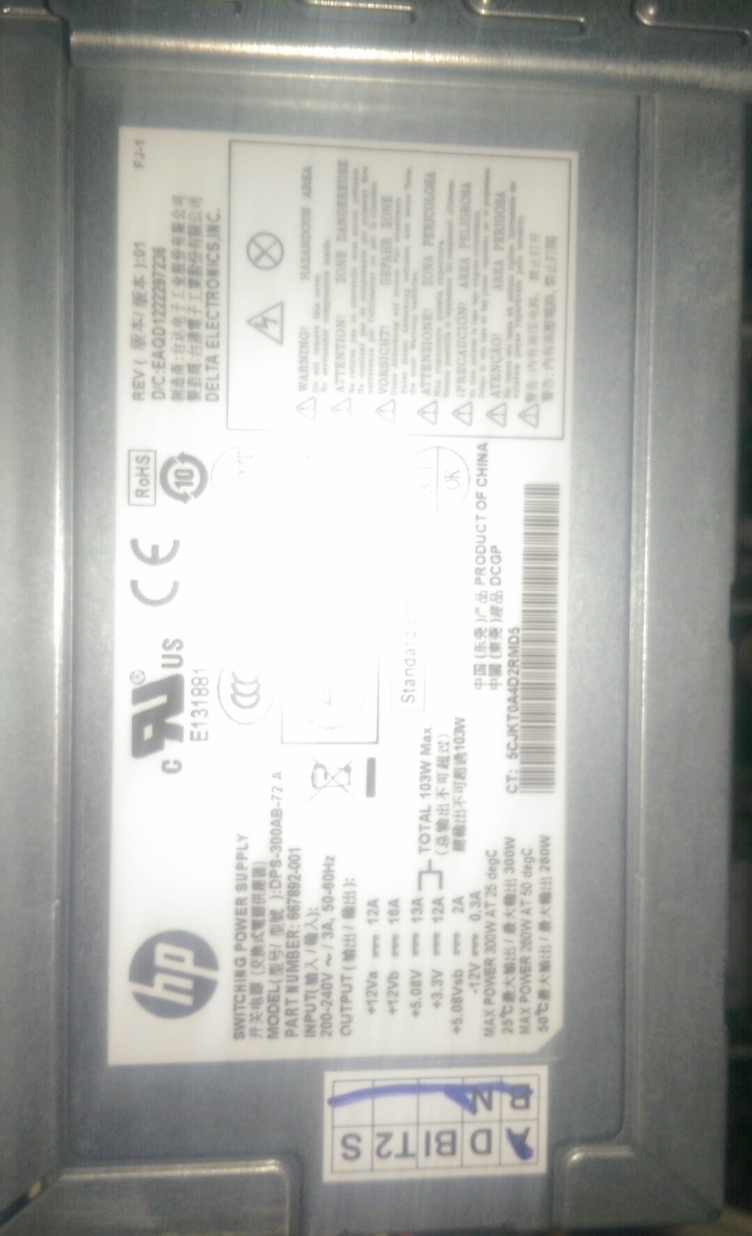

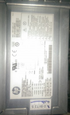

Příspěvekod iamdiesel » 27 lis 2015 23:16
Bude stačit tato fotka? :D vim že kvalita neni dobrá... ale pc je umístěn tak, že jedině blesk ho zvládne osvítit :D zkuste z toho vyčíst co je potřebné... kdyby to nešlo, opíšu vše co na něm uvidím :D

Příspěvekod socirel » 28 lis 2015 13:10
300 W to je na gtx 960 málo, ta chce alespon těch 400 W. Hodilo by se trochu vidět uspořádání ve skříni a jak vypadá ta deska, jestli tam tu grafiku dostaneš. PCI-E stot ta deska nicméně mít měla. Další věc je zda na desce půjde aktualizovat uefi bios, který by kartu podporoval, což starý bios nemusí, s podporou grafických karet u značkových sestav je to komplikované.

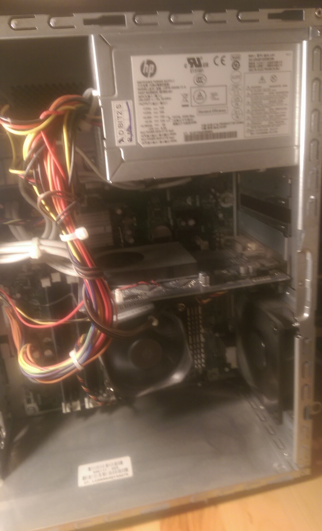

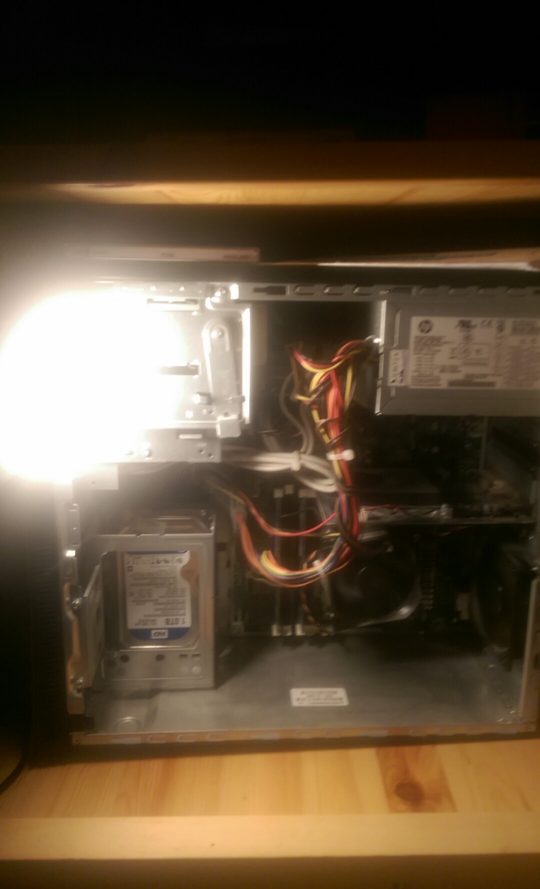

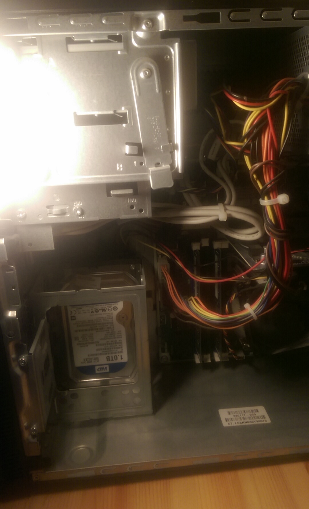

Příspěvekod iamdiesel » 28 lis 2015 13:21
Ummm. Takže chcete fotku vnitřku krabice?

Příspěvekod socirel » 28 lis 2015 13:31
No hodilo by se to, ale můžeš si změřit sám, jestli se ti tam požadovaná karta vejde, zasouvá se do pci-e slotu na desce.

Příspěvekod socirel » 28 lis 2015 14:17
Ono se tam něco vyjde maximálně se trochu upraví kabeláž. Ale oficiálně HP Elite 7500 MT podporuje grafiky: Intel HD Graphics; AMD Radeon HD 7450 (1 GB); AMD Radeon HD 7570 (2 GB); NVIDIA GeForce GT 520 (1 GB); NVIDIA GeForce GT 530 (2 GB); NVIDIA GeForce GT 545 (3 GB); NVIDIA GeForce GT 620 (1 GB); NVIDIA GeForce GT 630 (2 GB); NVIDIA GeForce GT 640 (3 GB)
Všechno to jsou slabné karty, se kterýma si moc nepomůžeš. Jestli dokážeš rozjet třeba tu gtx 960 (až vyměníš zdroj) ti říct nedokážu, možná to pojede, možná bude třeba udělat nějaké změny v biosu nebo update biosu, nebo to nepojede, zkus se obrátit na hp podporu nebo počkej na vyjádření někoho kdo tomu rozumí více.
