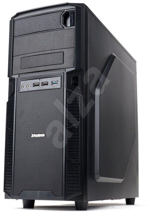

Od rána tu sedím a montuji počítač (poprvé v životě) dle různých návodů a videonávodů. Už to skoro mám (asi) smontované, ale narazil jsem na dva problémy a prosím o pomoc s jejich řešením.
1. Přední ventilátor ve skříni ZALMAN má molex koncovku, taková ale nikde na základní desce není. Nevím kam a jak ho zapojit.
2. Zbyl mi nějaký komponent "Speaker connecter" ze skříně...nevím k čemu je. Obrázek
Doufám, že bude někdo ochoten mi o svátcích pomoci, jak s tímto, tak i posléze s instalací softwaru.

1. Molex konektory by mely byt na kabelech ktere vedou ze zdroje (tzn se to nezapojuje do zakladni desky), predpokladam ze nekde na skrini bude i regulace otacek toho ventilatoru prepinacem.
2. Je to reproduktor co zapojuje se na zakladni desku jako PC SPEAKER aby to pipalo kdyby nastala nejaka chyba (pocitac funguje i bez toho)

Ventilátor ze zdroji, ten speaker není potřebný.

ku tej grafike si mohol objednat kludne 600w zdroj taky aky je odporucany ale tak aj s tou 500 w by ti to malo ist v pohode mozno sem tam pri nejakej naronejsej hre ti to spadne ... ten ventilator zalman ak ma koncovku molex tak kup jednoducho redukciu alebo ho zapoj zapoj do koncovky co mas kable od zdroja...

ze zdroje mi zbyl volný kabel z molex koncovkami, takže ho můžu propojit takto na trvdo? přímo ze zdrojem?

ano kludne mozes nic nepokazis neboj sa nic
