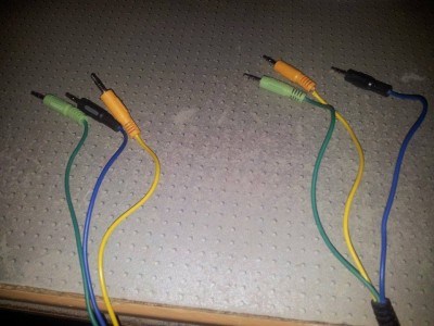

Zdravim potřeboval bych pomoc najít kabel. Kabel je propojovací ze subwooferem a zvukovkou v PC (repro 5.1 genius) viz. foto kabelu.

Ani GOOGLE mi nic podobného nenabídl. Asi nezbude, než koupit tento a tento kabel, nebo 3 x ten druhý, a 6 x tento nebo lépe tento konektor a kabel si vyrobit sám, nebo požádat nějakjého zdatného bastlíře v okolí.. Když budeš trvat na tom, aby to "lépe" vypadalo, navlíkni napřed kabely do bužírky a teprve pak pájej konektory.

Ahoj, díky za radu aspon neco, je to nejakej zvláštní kabel, nikde nejde sehnat.
Dodatečně přidáno po 4 hodinách 13 minutách 1 vteřině:
Tak jsem to vyřešil, vadnej kabel jsem odpojil a nahradil obyc 3,5jackem s obou stran
