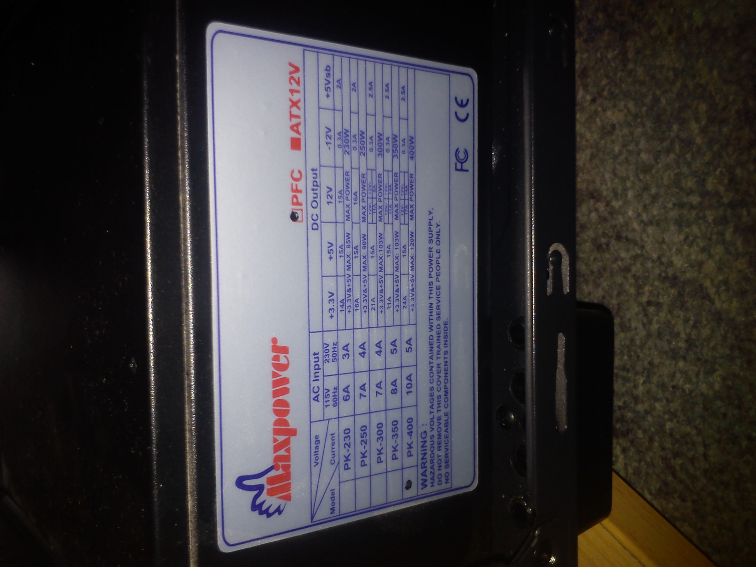

Zdroj : Fotka bude v příloze.

Ale k tomu zdroji - to na te fotce neni zdroj, ale vybusna krabicka - to ze je na tom napsano 400W neznamena vubec nic, protoze za tuto cenu je 400W pouze v divokych snech konstruktera, ktery dostal za ukol navrhnout nejlacinejsi zdroj, ktery neshori ihned po zapnuti. Zbavil bych se ho co nejrychleji, muze poskodit ostatni komponenty v PC kdyz odejde.
Pokud jde o vykon zdroje, to cislo znamena maximum kolik lze zdroj zatizit, ne spotrebu - spotreba je dana pocitacem.
Kdyz mas grafiku co ma maximalni spotrebu 150W, procesor 84W tak je to 235W a nejakych 40-50W bude brat ten zbytek kdyz tam bude vic disku a mechanik, takze to zaokrouhlime na nejakych 290W. A tech 290W v plne zatezi to bude brat se 400W zdrojem, 650W, 1000W i 2000W zdrojem. Chvili to bude fungovat i s 280W zdrojem, ale ne moc dlouho.

Zdroj je lepsi vymenit vcas nez ve chvili, kdy se tech 230V ze zasuvky dostane dal, nez by melo.
V kazdem pripade 500W zdroj musi stacit na normalni graficke karty se spotrebou do 200W, protoze do 100W ma procesor a tech 40W zbytek - a to je jen v maximalni zatezi kdy grafika a procesor jsou zatizeny na 100%.

dobře, zdroj vyměním, takže 500 W by mělo stačit? U mojeho procesoru je napsané TDP 125W.. a kdy je maximalni zátěž ? Např, když hraju? a aha..!

Ten pocitac bude mit spotrebu cca 280W v plne zatezi, takze by ho ten zdroj mohl nejakou dobu utahnout.
