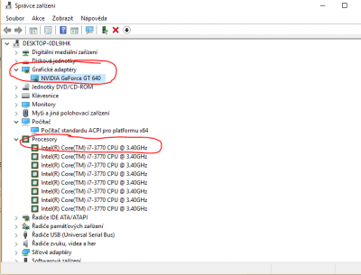

DObrý den. Mám poměrně slabý pc a porto bych si ho chěl nějakým zpusobem "přitunit". Grafikakterou tma momentálně mám je hodně slabá a když jsme se ptal kamaráda, který tomu rochu "rozumí" tak říkal, že podle mé základní desky by tam šla i lepší.S dohodou s ním jsme našli tuto http://graficke-karty.heureka.cz/asus-s ... d5-gaming/. Tak by se chtěl zeptat, jestli by to dokázalo utáhnout a jestli by tam nebyl nějaký problém. Joa větrák do bedny bych určitě nějaký taky koupil.
Komponenty v obrázku.

Příspěvekod WinDroid » 12 bře 2016 16:50
Procesor je dost silný. K tomu procesoru bych se nebál dát klidně GTX 970 pokud jsou finance

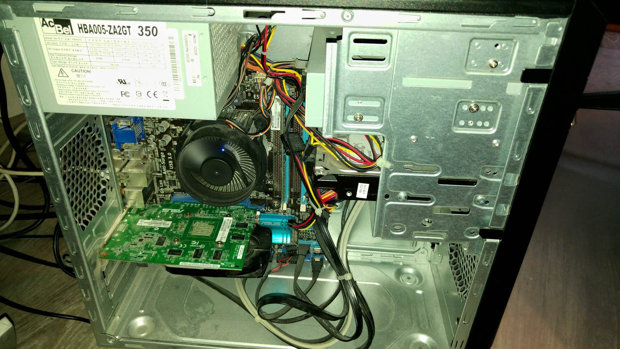

Sundej bočnici.
Nejlépe jaká je to bedna, případně foto vnitřku.

Ve spravci zařizení zdroj není. Otevři case a vyfoť štítek na zdroji.
Dodatečně přidáno po 1 minutě 12 vteřinách:
A jakou máš case?

Bude stačit ta fotka co jsem poslal kolegovi nad tímto příspěvkem?

Grafiku bych bral http://graficke-karty.heureka.cz/asus-gtx950-oc-2gd5/, je to tak max co má smysl bez výměny zdroje. A chtělo by to rovnou vyměnit i chladič na CPU. Jaký máš na to rozpočet?
