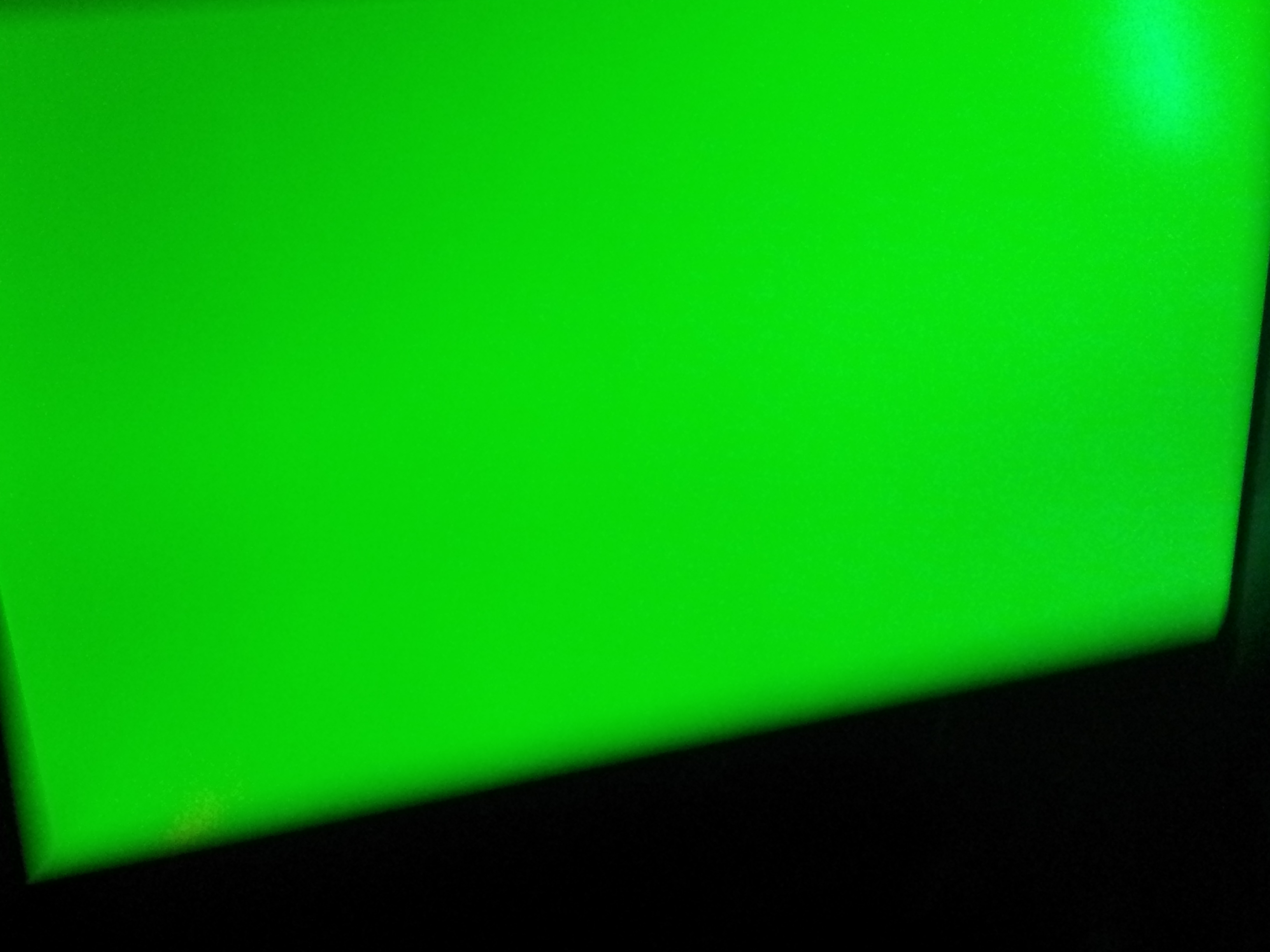

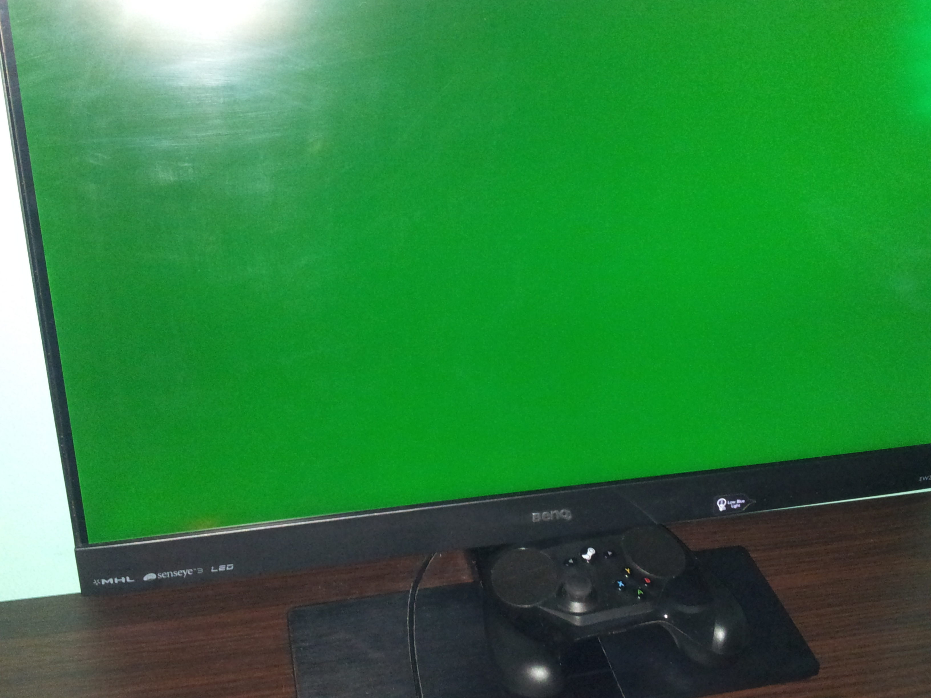

Jo tenhle,na ten sem koukal,jinak chci ho vyměnit protože se mi párkrát vypnul počítač, a 600W zdroj ? já nepíšu že chci 600W zdroj, stačí nějaký 520-550W,jinak ten Bios? A třeba ten zdroj jak si poslal ten vydrží? Abych měl rezervu protože vyjdou nové grafiky a nevím jestli AMD nebo Nvidia. Díky.

Ai3 můžeš klidně odebrat. Sonic Radar rovněž.
To že Ti zezelená obrazovka a PC zatuhne nebude na 99% BIOSem desky. To vypadá na problém s grafickou kartou.
Koukni do Prohlížeče událostí, zda je tam ten zásek zaznamenaný.

Mě ne, Jinak mám to vyfocené.
