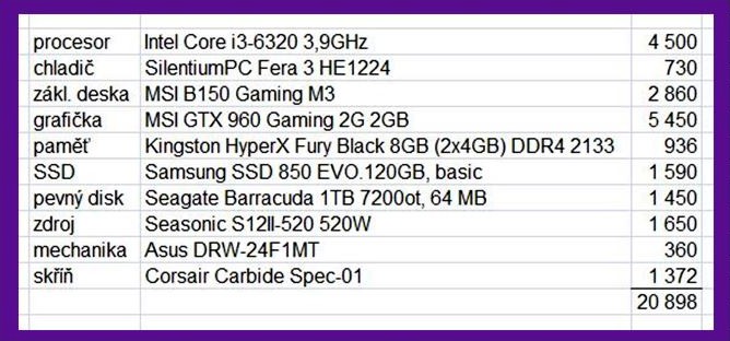

Příspěvekod Potter » 03 čer 2016 16:34
Dobrý den. Prosím o názor na vyváženost a kompatibilitu sestavy pro domácí využití. Pouze bedna bez OS za cca 20Kč. Periferie a OS budu řešit později, monitor mám LG IPS 234V-PN (1920x1080).
Asi nejnáročnější činností pro PC bude hra WOT, která umí využít jen jedno jádro, takže potřebuju procesor s co nejvyšším výkonem na jádro. Přičemž:
1. přetaktovat nic neumím, 2. AMD obecně hodně žere a za 3. nehodlám zbůhdarma živit dalších několik jader, které nijak nevyužiju, zato mi znatelně zvýší cenu. Trocha hledání a vítězem se stává Intel i3-6320, který má 3,9GHz na jádro.
Přidáním dalších komponent se mi to vyrýsovalo takto:
Celkově to vychází na necelých 21000Kč. Jde mi o to jestli je moje úvaha ohledně procesoru správná, a hlavně jestli nemám v sestavě chybu. Předem děkuji za váš čas a názory.

Příspěvekod vuLva » 03 čer 2016 16:48
Procesor, deska, SSD spatne. Kdyz vemes levnejsi desku muzes vzit i5, ktera bude vykonejsi na jedno jadro.
i5-6500 + MSI B150 PC MATE a SSD vem Intel 535 nebo ADATA SP920.
Skrin bych vzal FD Core 2300 pokud se nelibi muzes nechat tu co tam mas.
Chladic na procesor staci SPC Spartan LT.

Příspěvekod Potter » 03 čer 2016 17:42
Díky za radu. Desku a SSD si opravím, ale bez urážky, mám vyměnit i3- 3,9GHz za i5- 3,2/3,6GHz? Myslím si, že vyšší frekvence rovná se vyšší výkon.

Příspěvekod vuLva » 03 čer 2016 17:46
Frekvecne procesoru neni klicova hodnota pro vykon. Najdi si na netu nejaky testy i3-6300 vs. i5-6500 a uvidis sam. Nechce se mi to hledat na telefonu.

Příspěvekod Martab » 03 čer 2016 17:54
To vuLva: Ano i5 je výkonnější, protože má víc jader, ale čistě jednojádrový výkon bude mít vyšší ta i3, protože má prostě vyšší frekvenci a architektura jader je stejná...
Osobně bych ale tuto konkrétní i3 nekupoval, přinde mi zbytečné za ni dávat tak nehorázné peníze. Osobně bych vzal https://www.czc.cz/intel-core-i3-6100/179320/produkt (ono 3,6GHz nebo 3,9GHz zas takový rozdíl neudělá). Popřípadě bych uvažoval nad tou i5... (sestavu seskládám za moment)
Dodatečně přidáno po 3 minutách 37 vteřinách:
Osobně bych to viděl takto: https://www.czc.cz/cile9sooi6g2fbd9c13mgidvh5/seznam a nebo zvážit tu i5 https://www.czc.cz/intel-core-i5-6500/178263/produkt

Příspěvekod vuLva » 03 čer 2016 18:01
Martab: Samozrejme mas pravdu. Ono to taky zalezi jak u ktery hry.
Ted jsem koukal na net a opravdu je i3-6300 ve WOT vykonejsi nez i5-6500 kvuli ty vetsi frekvenci. Byl tam narust cca 5 fps. Timto se omlouvam kluci.

Příspěvekod Speda » 03 čer 2016 18:19
Bral bych spíše I5 až wotko spustí engine pro více jader co už slibuje 4 roky :) Nebo až tě hra omrzí a budeš hrát něco jiného tak budeš litovat s I3 do budoucna je I5 lepší

Příspěvekod RadarCZ » 03 čer 2016 18:29
Vzhledem k tomu že před pár dny již vyšel update, který podporuje vícejádrové procesory tak bych určitě šel do i5.

Příspěvekod Martab » 03 čer 2016 18:33
To https://www.czc.cz/intel-core-i5-6500/178263/produkt: V pohodě, při více vláknech páš pravdu, ale u singlethreat to je prostě ta frekvence...
To RadarCZ: To ani nevím, pokud je tomu tak, tak rozhodně i5...
