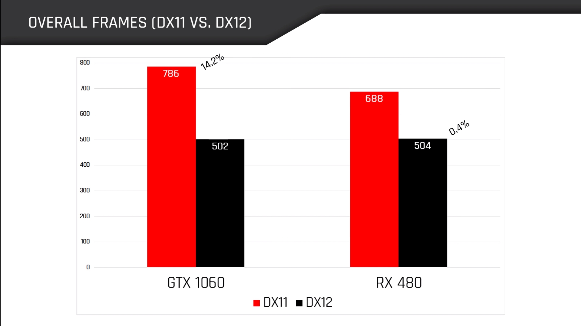

Podstatně levnější? Stojí stejně jako GTX 1060 od Gainward, v DX11 je GTX 1060 výkonnější a v DX12 má stejný výkon. A jestli chce hrát hlavně Legion, tak pro něj bude lepší GTX 1060, protože Blizzard hry běží lépe na nV než na AMD.

Uz zase ty proklete benchmarky se staryma ovladacema, na kterych vypada GTX 1060 vyrazne vykonnejsi nez RX 480.

Nove ovladace k RX 470/480 musi blahorecit kazdy majitel te karty, malokdy se stane, ze pouze zmenou ovladace dojde k navyseni vykonu (respektive oprave chyb, ktere vykon snizovaly). Ono je to cele tim, ze spousta lidi ma ty karty doma - jak GTX 1060, tak RX 470 a 480. Kdyz nekdo ukazuje benchmark, ve kterem je Geforce 1060 o 30% vykonnejsi nez RX 480 - coz bylo pravda pouze s temi prvnimi ovladaci - tak je treba na to upozrnit. Prvni aktualizace ovladace prinesla cca 10% zvyseni vykonu a snizeni spotreby karty. Novejsi benchmarky na netu jsou a ukazuji zretelny narust vykonu RX 470/480, kdy ve spouste her (ne ve vsech) RX 470 prekonava i 3GB verzi GTX 1060. Ty ovladace byly samozrejmne prusvih AMD, jenze nelze donekonecna argumentovat "musis koupit Geforce 1060, je vykonnejsi, koukni na tenhle obrazek". Sposta lidi tak pouze na zaklade nekolika obrazku koupi Geforce 1060. Nicmene kazda karta ma svoje pro a proti. Flame GTX 1060 vs RX 480 je ale zbytecny, protoze do teto sestavy je treba vykonnejsi grafika nez 1060/480.
Ja osobne na rendering videa a vzhledem k celkove cene sestavy doporucuji Geforce (CUDA) a to Geforce ne 1060, ale 1070 ktera bude stat cca 12500 Kc (lepsi by byla nejaka poradna edice jako je MSI, jenze ta je drazsi) takze by se do rozpoctu mela vejit. AMD v tehle vykonnostni relaci zadnou konkurenceshopnou kartu nema. Pozadavek byl hrat hry ve vyssim rozliseni nez je FHD.
Pri limitu 35.000 Kc je skoda porizovat grafiku v cene 6-7 tisic Kc, bohuzel nic jineho nez RX 470/480 a GTX 1060/1070 v tehle cenove relaci nema smysl kupovat, takze je to bud 6-7 tisic nebo tech 12-13 tisic.
Ciste technicky: na vyssi rozliseni nez je FHD je ta Geforce 1070 nutna a jestli ma byt v cene i monitor, tak se to do tech 35 tisic Kc s nejvetsi pravdepodobnosti nevleze.
