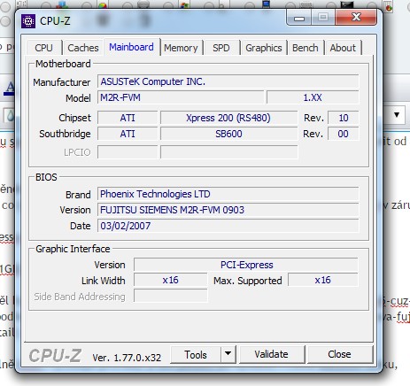

Nastal čas upgradovat HW staršího pc (fujitsu siemens scaleo p), ale ne ve všem se úplně vyznám tak si nechám poradit od zkušenějších..
Aktuálně: zdroj 550W (již byl před časem měněn)
HDD 320GB (bude nahrazen SSDčkem 480GB co jsem původně kupoval pro notebook, ale ntb se pokazil a v novém ntb v záruce se vrtat nemůžu a používat ho tam)
Procesor: AMD Athlon 64 X2 Dual Core Processor 3800+
Grafika: NVIDIA GeForce 7650S
RAM: 4GB (před časem rozšířeno z pouhého 1GB)
Co se týče zákl.desky, tak přikládám screen z CPU-Z
Snad jsem na nic důležitého nezapomněl, měl by to být tenhle pc https://www.czc.cz/fujitsu-siemens-scal ... 88/produkt (i když vzhledově podle bedny to odpovídá tomuhle :D https://www.alza.cz/znackova-sestava-fu ... d66955.htm , ale to je detail)
Co upgradovat? Určitě větší RAMku (minimálně 8GB), rychlejší procesor a tím pádem asi vyměnit i celou základní desku. typ práce: internet, úprava fotek, HD videa a sem tam nějaká ta hra (ale žádné nejnovější kousky, nejsem hráč).
Jen teda teď netuším, jaký si vzhledem k měněným komponentům a typu práce stanovit limit.. ale řekněme do 10 tisíc.
