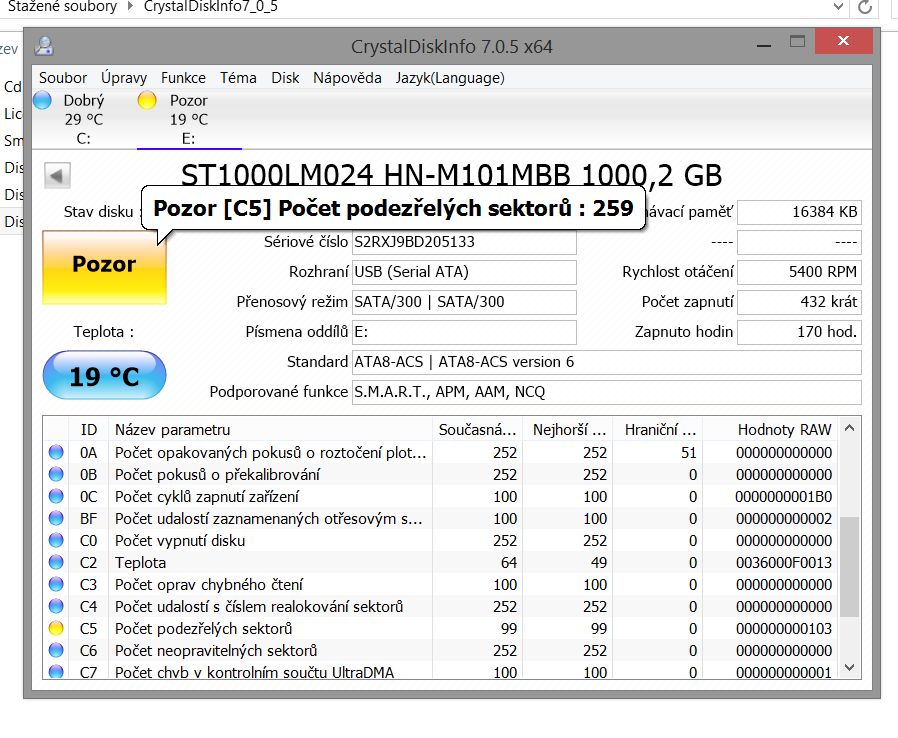

Re: Poraďte mi nový externí HDD
Az dojedu domu tak sem hodim screen z cdi i s logem
Odesláno z mého ALE-L21 pomocí Tapatalk
Dodatečně přidáno po 2 hodinách 34 minutách 4 vteřinách:
Tak dávám sem log a screen z CDI

(2) ST1000LM024 HN-M101MBB
Enclosure : PLATINUM My Drive 2.5'' USB Device (V=174C, P=55AA, sa1) - st
Model : ST1000LM024 HN-M101MBB
Firmware : 2AR10002
Serial Number : S2RXJ9BD205133
Disk Size : 1000,2 GB (8,4/137,4/1000,2/1000,2)
Buffer Size : 16384 KB
Queue Depth : 32
# of Sectors : 1953525168
Rotation Rate : 5400 RPM
Interface : USB (Serial ATA)
Major Version : ATA8-ACS
Minor Version : ATA8-ACS version 6
Transfer Mode : SATA/300 | SATA/300
Power On Hours : 170 hod.
Power On Count : 432 krát
Temperature : 19 C (66 F)
Health Status : Pozor
Features : S.M.A.R.T., APM, AAM, 48bit LBA, NCQ
APM Level : 0080h [OFF]
AAM Level : FE00h [OFF]
Drive Letter : E:
01 _99 _99 _51 0000000198FB Počet chyb čtení
02 252 252 __0 000000000000 Průchodnost disku
03 _86 _86 _25 000000001172 Čas na roztočení ploten
04 100 100 __0 0000000001EC Počet spuštění/zastavení
05 252 252 _10 000000000000 Počet přemapovaných sektorů
07 252 252 _51 000000000000 Počet chybných hledání
08 252 252 _15 000000000000 Čas potřebný na vyhledání
09 100 100 __0 0000000000AA Hodin v činnosti
0A 252 252 _51 000000000000 Počet opakovaných pokusů o roztočení ploten
0B 252 252 __0 000000000000 Počet pokusů o překalibrování
0C 100 100 __0 0000000001B0 Počet cyklů zapnutí zařízení
BF 100 100 __0 000000000002 Počet udalostí zaznamenaných otřesovým senzorem
C0 252 252 __0 000000000000 Počet vypnutí disku
C2 _64 _49 __0 0036000F0013 Teplota
C3 100 100 __0 000000000000 Počet oprav chybného čtení
C4 252 252 __0 000000000000 Počet udalostí s číslem realokování sektorů
C5 _99 _99 __0 000000000103 Počet podezřelých sektorů
C6 252 252 __0 000000000000 Počet neopravitelných sektorů
C7 100 100 __0 000000000001 Počet chyb v kontrolním součtu UltraDMA
C8 100 100 __0 000000000001 Počet chyb při zápisu sektorů
DF 252 252 __0 000000000000 Zatížení budiče magnetických hlav způsobené opakovanými úkony
E1 100 100 __0 000000000AC2 Počet cyklů načítání/vymazání
CrystalDiskInfo 7.0.5 (C) 2008-2016 hiyohiyo
Firmware : 2AR10002
Queue Depth : 32
Drive Letter : E:

tak odchází opravdu disk (viz podezřelé sektory)..
nový disk tedy vyber nahoře, pokud budeš chtít složit vlastní tak napiš..
