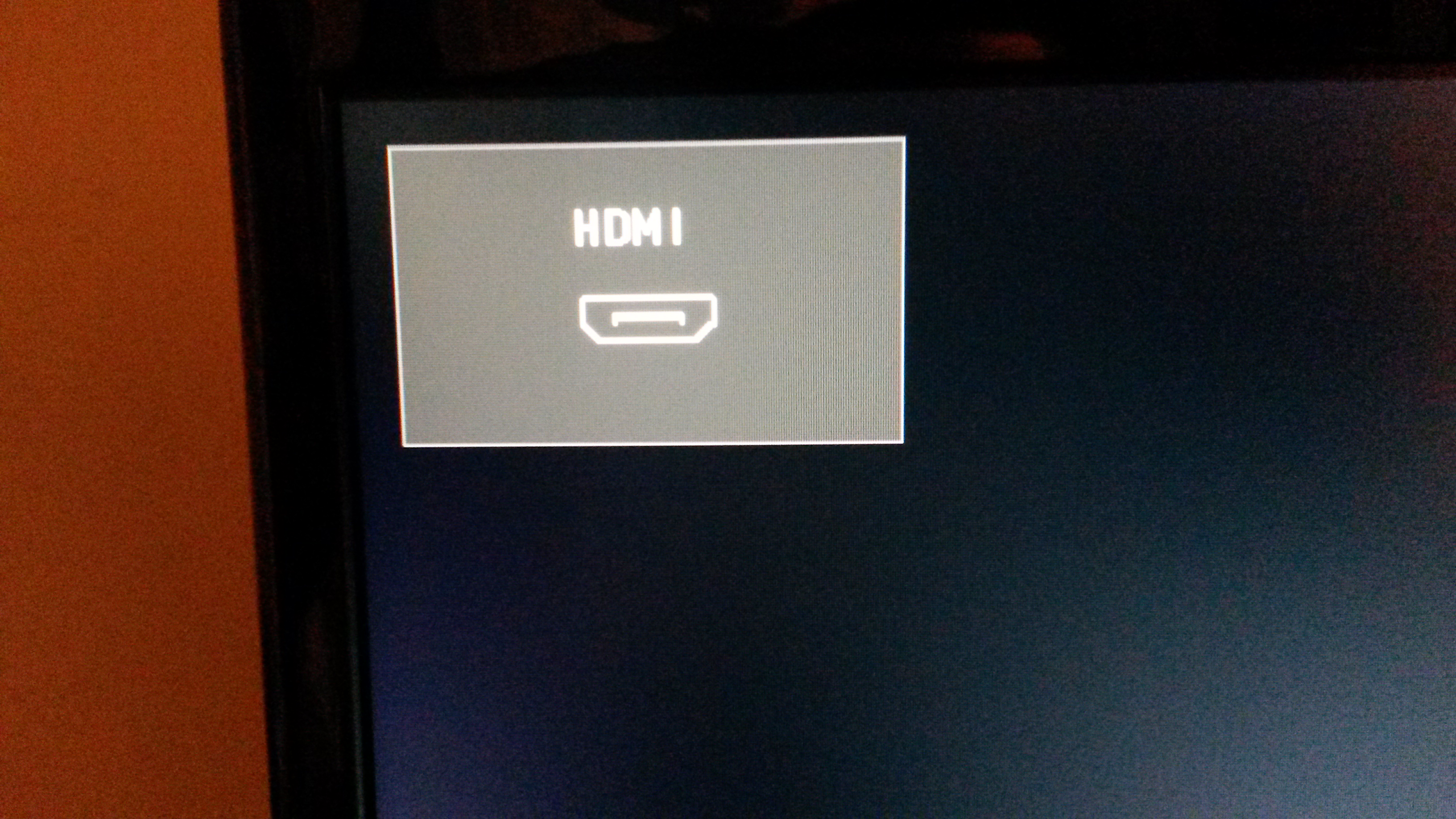

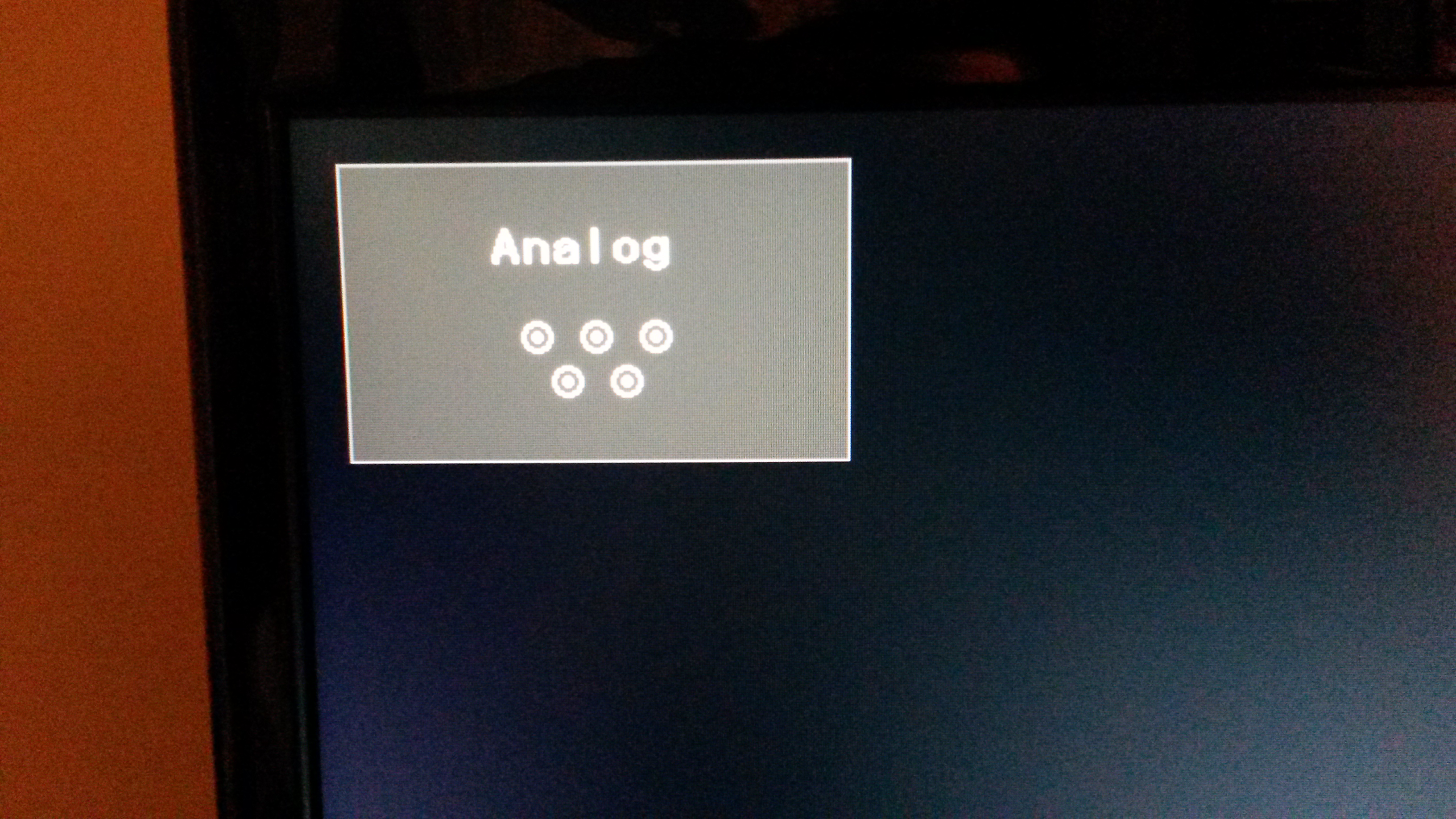

Čaute,
mám novú pc zostavu.
monitor: 24" Samsung S24F350
zákl. doska: MSI B250 GAMING M3
grafika: MSI GeForce GTX 1060 GAMING X 6G
Prepojil som dosku s monitorom cez HDMI. Mám čiernu obrazovku a v lavo hore sa strieda Analog a HDMI.(vid. obrazok)
Čo mám robiť ?
Naposledy upravil(a) Misso dne 22 čer 2017 22:25, celkem upraveno 1 x.
Spartak1991
Příspěvky: 7589
Registrován: květen 15
Re: Pomoc s monitorom  Vyřešeno
Příspěvekod Spartak1991 » 20 čer 2017 23:26
propoj monitor s grafikou. Vypadá to, že jsi propojil desku (igpu) s monitorem..

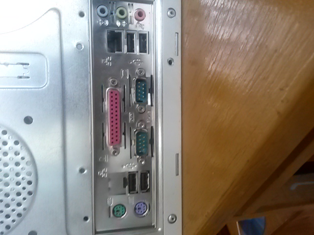

Dobrý den, já bych potřeboval pomoc k vůli něčemu co naprosto nechápu netuším jak mám připojit monitor když nemám na počítači slot pro připojení můžete mi Prosím poradit co s tim mám dělat? Na tomhle fóru sem poprvé...
Příspěvky: 54912
Online
Příspěvekod petr22 » 03 črc 2017 12:12
Jsi poprve, ale s tim ze nebudes lezt do cizich prispevku jsi pred chvili souhlasil, kdyz jsi souhlasil s pravidly. Tak proc to hned delas ?
To co jsi vyfotil je zakladni deska pocitace, do te, pokud nema zaroven integrovanou grafickou kartu, zadny monitor pripojit nejde. Monitor musis zapojit do graficke karty - obvykle je umistena pod tim panelem co jsi vyfotil a je vodorovne, ne svisle.
