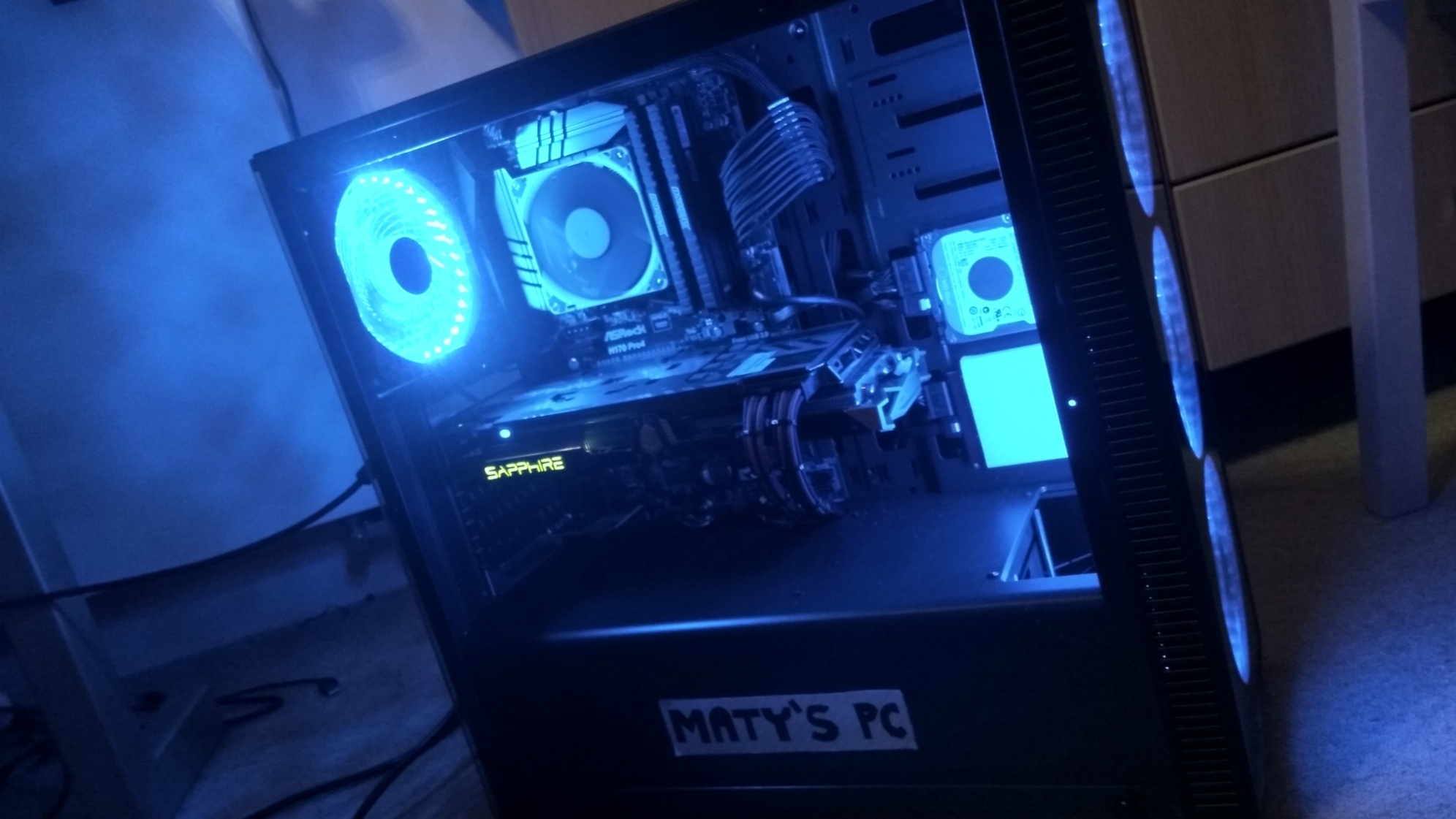

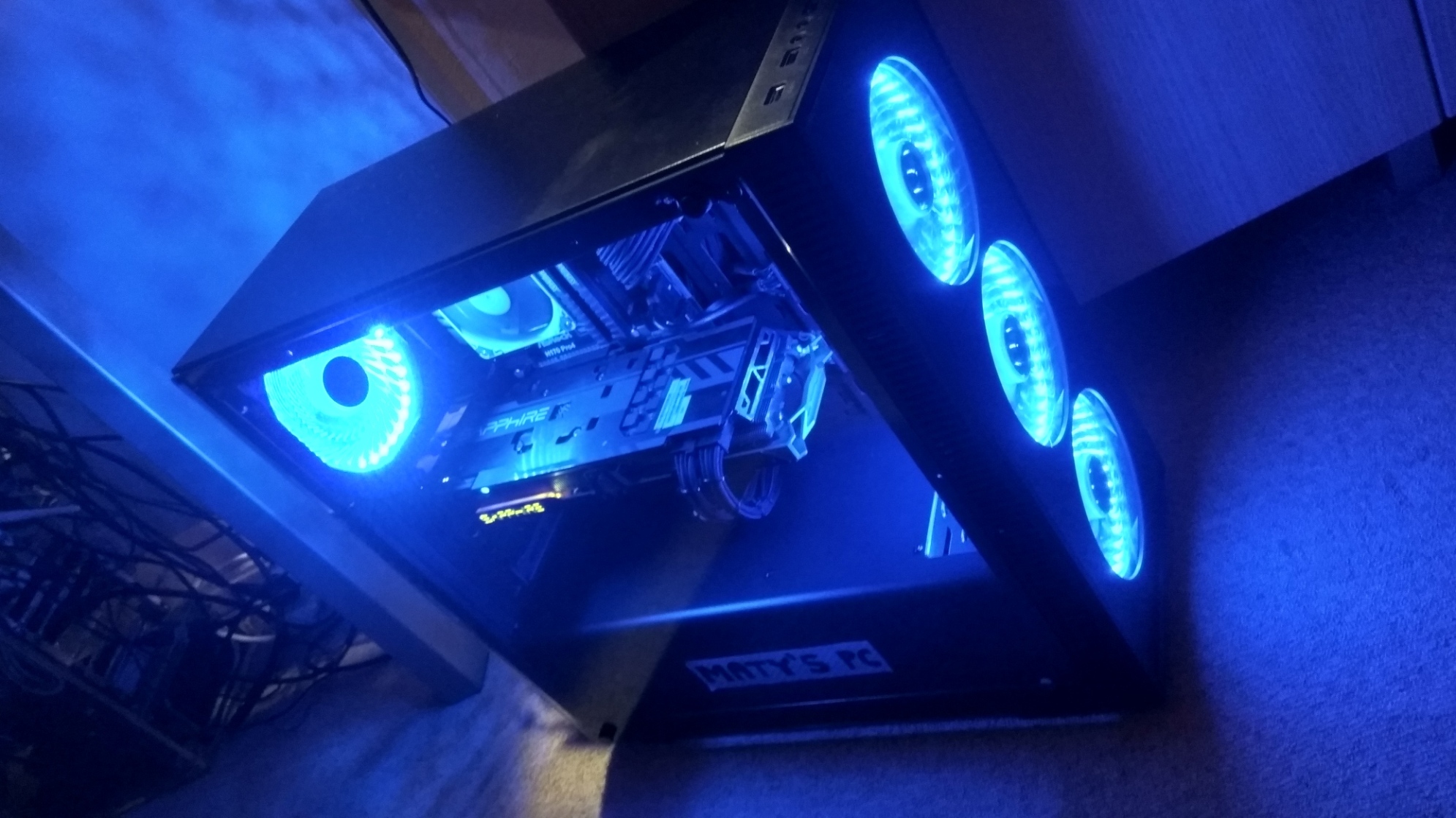

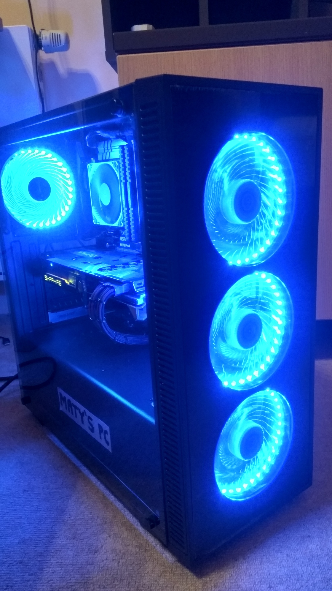

Také jsem dělal takovou malou recenzi na tuto skříň. Musím říct, že mě velice příjemně překvapila :) :thumbup:
viz. odkaz.: https://www.facebook.com/MartyBoyPC

Nikdo. Otvory pro vzduch jsou na boku.

Ty otvory jsou falešné :D

To bylo samozřejmě myšleno jako vtip, já měl na mysli ty mezery z nedolíhajícího panelu, jak je na fotkách vidět :-P .
Dodatečně přidáno po 1 minutě 7 vteřinách:
Btw. ve spodu předního panelu není díra?

Je, ale i nestačí pro tři ventilátory.
