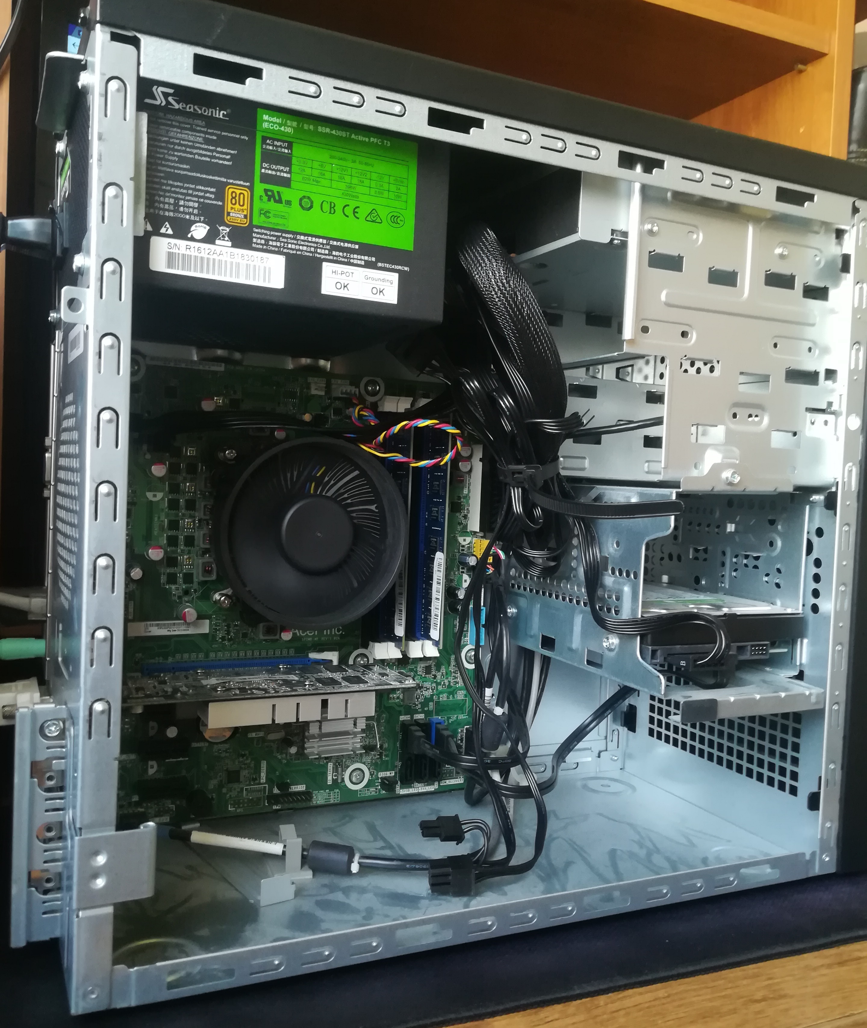

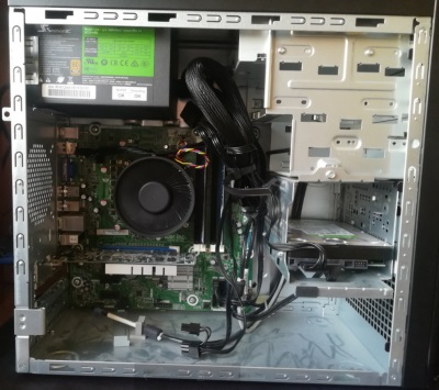

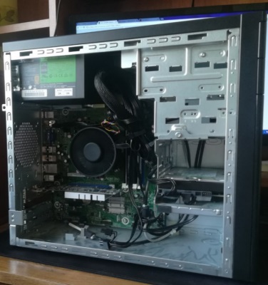

Promin, nevím jak se sem dávají obrázky a ve FAQ jsem tomu nerozuměl, tak jsem to dal na uloz.to, jestli to nevadí, jsou to 3 fotky :
https://uloz.to/!V9chCae4XkOv/img-20170719-182733-jpg
https://uloz.to/!RN0Z1IjhwkNL/img-20170719-182721-jpg
https://uloz.to/!rjhAIuAy7rSw/img-20170719-182744-jpg
Grafika tam ale je jakasi AMD Radeon HD 7470, važně to bude stíhat ty hry?

Grafiku potrebujes novou, kdybys zbrkle neprodal tu Geforce 1050 Ti, tak by grafika byla.
Zakladni deska musi byt Micro ATX, jinak se nevejde. Zdroj uz je vymeneny, takze v poradku.
Osobne bych tam dal desku jako je tato:
https://www.czc.cz/asus-b85m-g-intel-b85/130461/produkt
Ale pockej na nazor ostatnich, treba nekdo najde nejakou lepsi a levnejsi.
