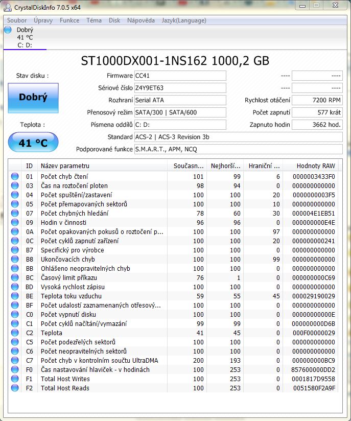

Ahoj, zkusil jsem spustit ten crystaldiskinfo a vyhodilo mi to tuhle tabulku, co to pro mě znamená?
- Blitzkrieg
- Level 3.5
- Příspěvky: 680
- Registrován: prosinec 16
Re: Upgrade starého počítače
Znamená to, že je disk v pořádku...
