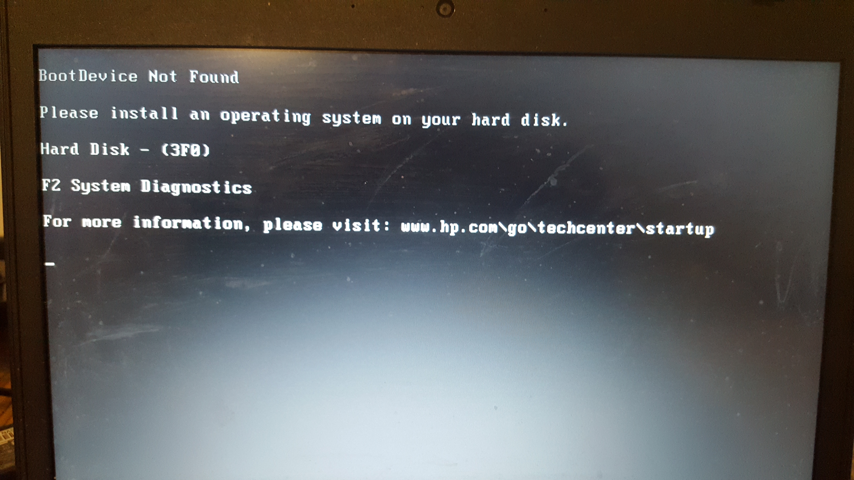

Ahoj,zdravím,potřeboval bych pomoct s výběrem nějakého HDD nebo SSD do staršího NB : https://m.heureka.cz/notebooky/hp-probo ... ecifikace/ ... jedná se spíše o starší NB,který budu mít maximálně tak na CS:GO a lolko a nějaký low hry ,pak možná pár dokumentů do školy a to všechno,takže nějaký 1TB asi určitě ne max. 500GB a možná i méně,nechci zas nějaký drahý... teď jde o to jestli HDD nebo SSD? Vzhledem k tomu,že do toho nechci moc investovat,tak asi HDD a nebo jestli se vyplatí to SSD třeba nějakých 256GB a má cenu si trošku připlatit... dále bych se chtěl zeptat,notebook se rozbil způsobem,že "spadl" na zem... spíš jsem se naštval a začal s ním házet l zem ale displej je OK,spíš aby mělo cenu kupovat ten HDD/SSD abych pak nezjistil,že tam je něco rozbitého jiného,ale nic víc mě nějak nenapadá... každopádně díky za rady :)

Zvolil bych cestu 256GB SSD kvůli značnému zrychlení odezvy OS a načítání. Vhodným adeptem je https://www.czc.cz/adata-ultimate-su800 ... 07/produkt
Každopádně otázka je, zda ho budeš vůbec potřebovat. Z čeho soudíš, že tam odešel HDD?

Psal jsem to flákl jsem do NB a stalo se mi to takhle už 3x a nešlo to načíst a hned po té ráně se NB vypl

LipinacikCZ píše:Psal jsem to flákl jsem do NB a stalo se mi to takhle už 3x a nešlo to načíst a hned po té ráně se NB vypl
V tom pripade SSD, sance ze umre pri tve dalsi rane do NTB bude vyrazne (velmi vyrazne) nizsi.

Hele,tohle mi to píše (ted není v NB žádné HDD) a obraz asi funguje,takže si myslím,že opravdu je jen RIP HDD a ostatní je snad v cajku,takže to bylo jen HDD,dále.. 2.5k se mi moc nechce investovat a to,že to bude nějak víc odolné mě nějak nezajímá... nenajde se nějaký levnější SSD s 250 a více GB a nebo to HDD... jak jsem říkal PC je starší a nechci do něj moc dávat... A ještě kdyžtak je nějaká možnost,když zjistím,že to nebylo jen diskem ale třeba NB furt nepůjde jestli bych mohl ten disk vrátit ikdyž bude v cajku a nebudu muset udat důvod,třeba do 7 dnů.. mluvím o shopech jako je Alza a nebo czc

Kde je teď to HDD z ntb?
Odolnost tě sice nezajímá, ale už jsi odrovnal jedno HDD. A jestli jsi tam měl třeba fotky, tak jsou pravděpodobně ztraceny.
Být tebou koupím SSD.

Šel bych také cestou SSD.
Ohledně funkčnosti notebooku, zkus nabootovat Linux z flešky, většina jich má i Livedistribuci už v instalačce a uvidíš, zda notebook jede.
